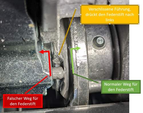

Zunächst vielen Dank! Dein Beitrag hat mich auf den richtigen Weg gebracht. Ich hatte dass gleiche Problem, bei mir war die Ursache aber leider anders gelagert. Der Federstift war freigängig. Bei meinem A6 war die Kulisse in der der Stift geführt wurde leider verschlissen. Dadurch hat er die Verriegelung nicht mehr frei gegeben. Das war nach Demontage mit einem Dremel in 2 Minuten wieder korrigiert und wird sicherlich einige Jahre halten.
Leider habe ich nur ein Foto gemacht (anbei).
Zur Demontage der Lehne: Das geht viel simpler als im Video beschrieben Man muss nur die Lüftungsdüsen ausklipsen. Die sind auch nur seitlich durch Metalnasen gehalten. Oben und unten muss man nicht hebeln.
Danach kann man den Luftschacht aushängen und etwas nach unten schieben und man kommt mit einer 13 Nuss auf einer Verlängerung mit einem Gelenk problemlos an die Sechskantschraube. Man muss die komplette hintere Verkleidung gar nicht demontieren.
Arbeitsaufwand alles in allem 15 bis 20 min.
