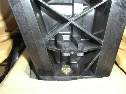

Hallo Zusammen,
habe mir eine MAL bei eBAy ersteigert, hier steht in der Artiklebeschreibung dass diese bei allen Modellen ausser Compact passt, jetzt musste ich feststellen, dass diese etwas länger ist (also von den Ablagefächern/Konsole) als meine alte?!
Wie soll die denn da reinpassen? Die steht hinten am Teppich an, und da ist dann ca. 2-3 cm luft zwischen Teppich und Konsole, also da wo die Konsole aufliegen sollte??
Scheinbar gibts da doch noch unterschiede oder?

Ja,
Einziger Unterschied zwischen den Coupe / Limo / Touring und Cabrio Konsolen ist, dass die Cabrio Konsole hinten abgeschrägt ist. Rest ist identisch.

Die MAL in meinem Cabrio ist aus nem Coupe und war mal grau....deshalb sieht man da noch ne graue Armablage im Bild (ist inzwischen farblich angepaßt).Und ich hab da hinten nur per Augenmaß ne Schablone angefertigt und mittels dieser innen angezeichnet,wo ich mit nem scharfen Cuttermesser langschneiden muß,damit ich das wegbekomme,was zuviel ist.
Hat einwandfrei funktioniert,wie du sehen kannst. 😉

D.h. es würde von den Befestigungspunkten her alles 1:1 passen wenn man Sie zurecht schneidet???
Danke schon mal für die AW
Is mir auch passiert bei meinem Coupe ... E-Bay eine gekauft die SICHER auch in jedes Coupe passt und toller Preis. Angekommen, versucht einzubauen und nicht gepasst. Hab mit dem Verkäufer geschrieben, er meinte nur, dass er das nicht glauben kann und somit bin ich damit zu PayPal gegangen, hab denen alles erklärt und die haben mir das Geld zurück überwiesen gegen den Beleg das ichs dem Verkäufer zurück geschickt habe ... der Rest war das Problem von Paypal und dem Verkäufer 😉
die 2te die ich bestellt hab hat dann gepasst ... also entweder verkauf sie selber oder frag ob er sie zurück nimmt und kauf eine neue 😉
@redchampion325 schrieb am 2. Oktober 2015 um 06:23:17 Uhr:
Ja,

Ja, auch das. Umbau ist aber kein Problem. Es muss lediglich der Teppich im Bereich der Armlehne etwas eingeschnitten werden und der Kontaktschalter der Handbremse verlegt werden.
Ich schicke dir gleich eine PN mit der Einbauanleitung für die MAL.
Der Teppich ist in dem Bereich bereits vorgestanzt,viel schneiden muß man da nimmer.Siehe Anhang.
