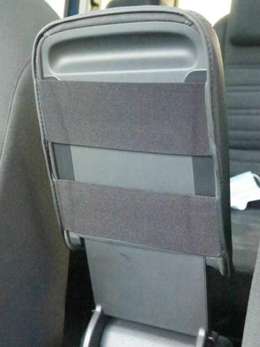

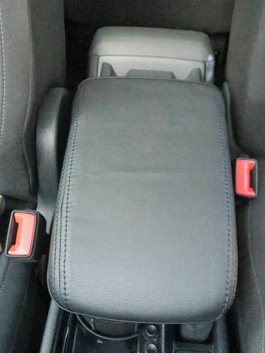

für alle die hier noch Bedarf haben, habe ich heute dieses erhalten: https://de.aliexpress.com/.../32868628448.html?...
Ich finde, für den aufgerufenen Preis eine tolle Alternative. Unterseite ist mit Schaumstoff kaschiert, so dass auch nichts rutscht. Die Falten sind noch vom Versand.

Ist das ein Überzug oder wird das Polster ausgetauscht?
Sieht wie ein Überzieher aus!

ich dachte, die Fotos sagen genug aus. Es ist nur ein dünner Bezug der mit den zwei Stretchbändern gehalten wird. hat eine sehr gute Passform und durch die Schaumstoffkaschierung an der Unterseite rutsch er auch nicht auf dem Stoff. Ist in 30 Sekunden drauf gemacht. Ist sehr angenehm. Durch die etwas strukturierte Oberfläche bleibt man auch mit nacktem Arm nicht dran kleben. Die Nähte gibt es in rot und schwarz, schwarz wie der eigentliche Bezug auch, natürlich nicht tiefschwarz, aber identisch mit dem Titanschwarz der Highline Innenausstattung. Ich schaue mal, dass ich gleich noch ein paar Fotos mache.

Habe mir die Bilder nkch mal genauer angeschaut. Die Form passt soweit, drängt sich nur die Frage auf ob der Bezug oben richtig passt.

Eine Alternative scheint mir der Bezug allemal zu sein, auf jeden Fall wesentlich besser als der Stoffbezug.

Zu @vw570 kann ich nur sagen, sitzt wirklich sehr gut. Ich war Anfänglich auch sehr skeptisch, dachte mir aber bei dem Preis nichts verkehrt machen zu können. Ja, dass Ergebnis ist erstaunlich. Und bei evtl. Weitergabe des Fahrzeuges ist er auch genauso schnell wieder runter gemacht. So genug geschrieben, China bezahlt mir hier keinen Cent 😁😉
