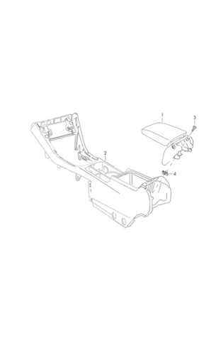

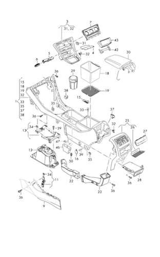

So die lehne ist gestern gekommen. Sieht wirklich super aus in Leder. Hat jemand eine Ahnung wie man die jetzt tauscht ? Ich hab eine Anleitung gefunden die schaut aber aus wie vom Touran 1.
Würde mich auch interessieren wie man das einbaut/ausbaut.
Vermutlich muss der hintere Teil mit Lüftungsgitter und Temperatursteuerung entfernt werden, dann kommt man an die Befestigung heran.
Man sieht auf der ersten Skizze Nicht ob der Rahmen der Lüftung nur gesteckt oder auch geschraubt ist.
Ich kann heute Abend gerne mal in meine Erwin Daten schauen.
Wäre spitze und ob erwin da ein Spezielles Tool empfiehlt.
Die Blende ist gesteckt.
Es wird mit dem Hacken 3438 unten angesetzt und soll kontrolliert nach hinten abgezogen werden. Vorsicht, nicht zu weit abziehen.
Dann im mittleren Bereich, etwa in Höhe der Temperatur Regulierung, zwei Rastnasen nach innen zum Entriegeln drücken. Blende müsste Lose sein.
Steckverbindung lösen und Blende entfernen. Dann die zwei Schrauben von dem Ablagefach ausdrehen. Nach dem das Ablagefach entfernt wurde kommt man an die zwei Schrauben der Mittelarmlehne.
Das sollte es gewesen sein.
