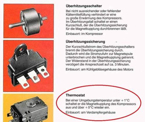

Warum ging es dann früher, was ist da bitte vereist? Früher konnte man über ein Relais den Klimakompressor hinzuschalten wann man wollte. Er lief dann Sommer wie Winter (bei Bedarf).
Heute laufen die Kompressoren ja immer über den Riemen mit, nur die Last wird geregelt.

Nein, konnte man nicht! Auch früher wurde der Klimakompressor abgeschaltet, damit die Anlage nicht vereist.
Ich habe mir mal das älteste SSP von VW angeschaut, welches die Klimaanlage 1978 im Audi 100 behandelt und da heißt es schon, siehe Anhang.
Soviel zum Thema früher konnte man..... 😉
Klima2
Klima
