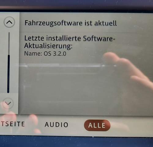

im Zuge der Abgabe meines EVOQUE beim Freundlichen zur Behebung einiger Fehler, habe ich im Vorfeld meine aktuelle SW-Version notiert. Möchte sehen, ob ein Update gemacht wurde, denn so einige Dinge an meinem Fahrzeug scheinen nur per Update zu lösen zu sein ... denke ich zumindest.
Diese Update Funktion schaut ja ganz nett aus, aber hat darüber schonmal jemand ein Update machen können? Würde mich wundern...
Also, meine SW-Versionen sind die folgenden:
InControl Touch Pro: 19C_19.46.4-458814
Fahrzeug-SW: 18.2
Bin gespannt, ob hier andere Versionen unterwegs sind.

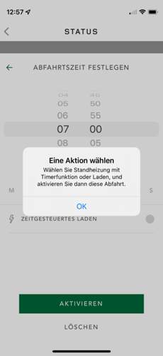

Ist wieder kalt, wollte heute mal vorheizen und musste leider feststellen dass das nicht mehr geht - liegt wohl aber an der App denke ich. Habt Ihr das auch? „Wählen Sie Standheizung…“ ich kann aber keine Standheizung mehr auswählen, das ist weg!
Geht bei mir auch nicht, hängt nach Aussage des Freundlichen mit dem Steuergerät der elektrischen Heizung zusammen die den EV Betrieb behindert. Ich kann sie allerdings einschalten, es kommt allerdings nur kalte Luft!
Ja das Einschalten geht bei mir auch…hatte diese Funktion dann auch benutzt…10 Minuten aufwärmen vor der Abfahrt reicht locker und lässt sich auch besser abschätzen. Ich hab noch nicht raus mit welchen Einstellungen die Klima dann startet…vor einer Woche bei 20Grad und Sonne hab ich es das erste Mal getestet als ich im Supermarkt war und den Hund im Auto gelassen habe. Ich hab vorher sicherheitshalber die Klima eingeschaltet und das Gebläse höher gestellt. Hat super funktioniert, Auto war kalt und mein Hund hat geschlafen. Ich weiß aber nicht ob ich vor Aktivierung auf die Einstellungen besonders achten muss oder ob die Klima dann immer die letzte Temperatur übernimmt, bei Gebläse auf Automatik geht?
Ob Automatik oder nicht bisher funktioniert die temperierung ob kalt oder warm ob am Stecker odet aus dem Accu tadellos

So, es ist mal wieder soweit; ein neues Update wurde heute „Over the air“ (OTA) von LR beim p300e aufgespielt. Soll die Verkehrszeichen Erkennung verbessern, den Notbremsassistent und vor allem den Tempomat. Bei Letzterem bin ich auf morgen gespannt, die Funktion ist so schlecht dass man im Verkehr nur mitruckelt und die Autos hinter einem wahrscheinlich nur die Bremsen flackern sehen, bin gespannt ob’s wirklich besser geworden ist!
Ich finde insgesamt die ganzen Zeitkonstanten etwas straff - der Sonnen-Rollo vom Glasdach fährt bei jedem noch so kurzen abschließen zu, die Rückspiegel zucken beim Rückwärts-Rangieren jedesmal sofort wieder in die Ausgangsposition so dass einen ganz schwindlig wird 🙂 Tempomat fand ich auch etwas sportlich abgestimmt - mal sehen ob er jetzt etwas komfortabler reagiert
Welche Version ist jetzt aktuell bei euch?
@Spanierowl schrieb am 18. Mai 2022 um 15:02:01 Uhr:
Aktuell noch 3.2.0
