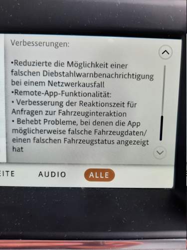

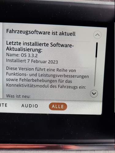

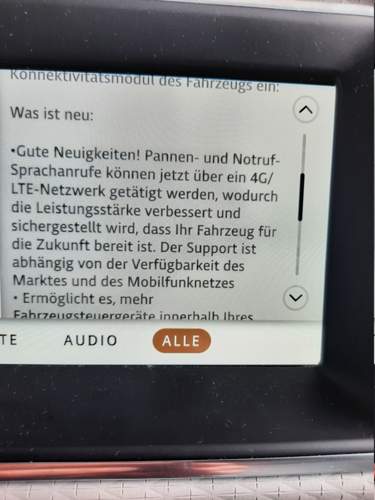

Hallo, seit dem 07.02.2023 fahren wir mit dem OS 3.3.2 Setting.
Hat sich ohne etwas zu tun von alleine installiert.
Veränderungen wurden bisher keine festgestellt.
Am 06.04.2023 wurde bei unserem P300e das Update 3.3.2.a zur Installation angezeigt und einen Tag später von mir installiert. Was sich damit genau verändert hat… Keine Ahnung.
