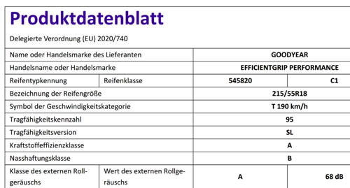

Das Angebot ist sehr begrenzt in 18 Zoll. Nach den Labels in den VW Produktempfehlungen sind in 18 Zoll nur Brigdestone, Goodyear und Conti am Start. Ich würde nach den Modellen mit Seal/Airstop-Technik schauen.
Mein ID3 ist im Juni mit 20 Zoll Conti und 18 Zoll Goodyear als Winter ausgeliefert wurden
