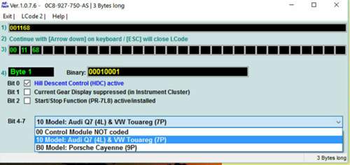

Ich komme mit meinem VCDS (neuste Version) nicht in das Untermenu mit der lange Codierung um das Getriebe von Touareg (7P) auf Cayenne umzustellen. Es erscheinen nicht die drei Kästchen und auch kein Text.

Zottel koennte das oder jeder andere mit VCDS in deinem Umkreis. Einfach im Getriebe Bit 4-7 auf Porsche umstellen...
