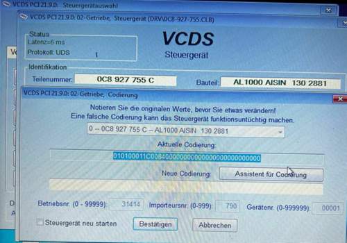

Ich komme mit meinem VCDS (neuste Version) nicht in das Untermenu mit der lange Codierung um das Getriebe von Touareg (7P) auf Cayenne umzustellen. Es erscheinen nicht die drei Kästchen und auch kein Text.

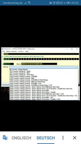

Ich fahre mit facelift und probiere so wie hier steht. https://yandex.eu/turbo/drive2.ru/s/l/566094007994679726/

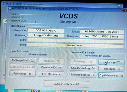

Ich poste jetzt mal alle Fenster, wie ich es in dieser Reihenfolge anklicke. Ich denke das letzte Fenster ist der Horkrux. Wenn ich die oft besagte Taste Down klicke, kommt einfach nicht das erwünschte Dropdown-Menü wo man den Porsche auswählen kann.
Wenn das Fenster „Assistent für Codierung „ kommt muss ich bevor ich die Taste Down anklicke mit dem Curser an einer speziellen Stelle stehen? Wobei ich schon alles ausprobiert habe!
Das einzigste wo ich noch nicht probiert habe, ist den ganzen Mist an die Wand zu werfen…. Am liebsten würde ich dies machen. Aber dafür war’s dann doch zu teuer….

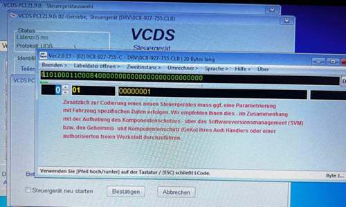

Wäre echt super, wenn mir jemand helfen kann! Video usw. hab ich schon angeschaut und genau so nachgemacht…. Was mir nur aufgefallen ist, im letzten Fenster auf den Screen shots und Video wo ich gesehen habe, ist bei Zeile 1 ne 1: und wo der Spruch steht dass man Arrow Down klicken soll ne 2: usw….
Bei mir ist das anders. Vielleicht weil ich das aktuelle VCDS habe und auf den Beispielen ne ältere Version?
Bin ich echt der einzigste „doofe“??
Marco

Was mich bisschen verdutzt, bei allen Screen shots und Videos ist im Fenster „aktueller Code“ immer ein relativ kurzer Code, bei mir ist ein ewig langer Code???
Aber im Prinzip könnte doch auch einer der es kann z.B. mit TeamViewer es online bei mir machen? Weis nur nicht, was dieser anders macht als ich?
Ich könnte im Prinzip den Code von Hand eingeben…
Oder wäre dies zu riskant?

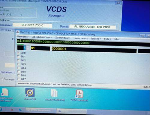

Die Codierung einfach eingeben würde ich nicht, da es Unterschiede zwischen vFL und FL gibt. Vermutlich wird aber dein STG im FL die vFL Codierung eh nicht akzeptieren.
Im letzten Bild, da wo die 0 blau unterlegt ist, hast du versucht, den Pfeil nach oben zu benutzen?
Ja hab ich auch probiert. Hoch herunter usw…
Ergebnis Siehe Bild.
Das Dropdown-Menü Menü mit der Auswahl kommt aber nie! Ist echt komisch, dass dies nicht klappt.

Das stimmt.. Bei Fl model gibt es nicht mehr (Dropdown-Menü Menü mit der Auswahl)

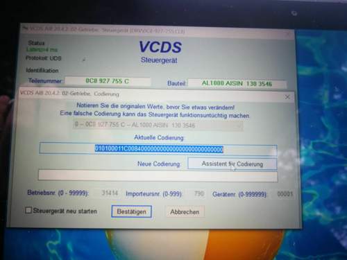

Hi. Marco
Ich fahre mit Touareg FL 3.0 tdi 262 terrain tech und R line.. Bei mir war so.. Ich habe code geändert, drucke fertig.. Kommt Fehler.. Code nicht akzeptiert..
Noch mal versuchen, bommm geht das. Alles akzeptiert.
Dann adaption zu fahrer zurücksetzen mit vcds...
Gaspedal zurücksetzen . So wie bei Internet gefunden...
Aber besser vor dem Änderung mach paar fotos von original code.. Jetzt ich fahre mit code 010100011E.........und so weiter.. Nur ein Buchstaben geändert von C auf E...
Seit ca. 1000 km. Gefällt mir das besser als 00B168... Ob das code mit E Buchstaben 100% cayenne gehört, icb kann nicht sagen.....
