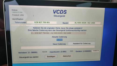

Ich komme mit meinem VCDS (neuste Version) nicht in das Untermenu mit der lange Codierung um das Getriebe von Touareg (7P) auf Cayenne umzustellen. Es erscheinen nicht die drei Kästchen und auch kein Text.
Kann mir da einer Helfen?

Theoretisch könnte ich dir die Codierung ausrechnen, dafür brauche ich aber einen 7P vFL, den ich allerdings vor 4,5 Jahren verkauft habe. Alternativ könnte ein User hier, der die Umcodierung schon mal durchgeführt hat, mir die Codierung vor und nach der Änderung mitteilen. Das Umrechnen ist dann ein Kinderspiel.

Man kann ja bei langer Codierung auch „Labeldatei öffnen „ vielleicht ist diese ja im VCDS enthalten und man müsste nur wissen wie diese heißt…
Marco
Labeldatei: 0C8-927-755.clb für das FL
Labeldatei: 0C8-927-750.clb für das vFL

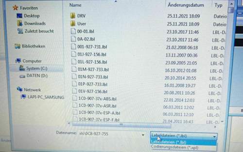

So hab es probiert, das Dateiformat möchte er nicht.
Es gibt nur *.lbl oder *.xpl siehe Bild!
Ich verzweifle noch an dem Gerät…..
Kann doch nicht sein, dass ich da alleine bin und alle anderen den VfL haben wo es geklappt hat….. Das kann ich mir echt nicht vorstellen….

@Marco1969 schrieb am 6. Dezember 2021 um 19:02:04 Uhr:

Dann weiß ich leider auch nicht mehr weiter. Die .clb Dateien sind verschlüsselt und können nur am Auto geöffnet werden, deswegen meine Nachfrage.
@dolofan schrieb am 6. Dezember 2021 um 21:30:45 Uhr:
Wenn ich bei langer Codierung auf Labeldatei öffnen klicke, lässt er aber nur *.lbl oder *.xpl zu!
Oder ich hoffe, ich mache noch was falsch!
Die Datei mit der Endung *.clb ist ja tatsächlich im VCDS vorhanden! Aber mit Labeldatei öffnen kann ich diese nicht nehmen. Dies finde ich ziemlich komisch….
