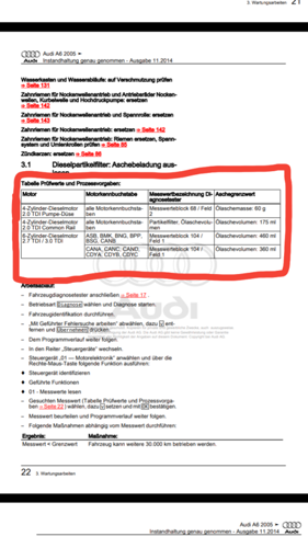

War gestern dabei, einem motor-talk-User den A6 4F ausgelesen, Fehlerspeicher löschen,etc,...wollte auch den DPF auslesen, wie Stefan auf seiner homepage schön beschreibt.
Leider habe ich hier keine labels, die mir sagen, welche Werte zu den Zahlen gehören. Demnach sollte es der MWB 104 sein, bitte um Aufklärung!
Gruß cleMo
Ab 0,68 gilt der DPF beim 2.7 und 3.0 TDI als verschlissen und muss getauscht werden.

Zur Info.
Grenzwerte Aschebeladung DPF.
Schönes Wochenende euch Allen.

Heißt es dann, wenn mein DPF Wert aktuell 0,10 anzeigt, dass 100ml Aschevolumen drin sind?
Der Wagen hat aktuell ca. 115tkm und fährt seit 4 Jahren extrem viel Kurzstrecke von 4-7km.
So sollte es sein.

Hallo Leute zu meinem Audi b7 2.0 tdi BPW 182000 km folgendes . Wenn ich per vcds unter block 104 Partikelfilter auslese stehen folgende Werte Feld 1: 2.25 Feld 2: 8.15 Feld 3: 8.15 Feld 4: nichts. Wenn ich auf Block 68 gehe steht folgendes Beladungkoeffizient 9.1% Aschemasse 3.0 Aschelernwert 0.0%. Ist die Aschemasse also 3g verstehe ich das richtig.
Der 104er MWB gilt für den V6 TDI. Beim R4 TDI kenne ich den MWB nicht. Willst Du nicht besser im A4 8E Forum mal fragen?
Audi a6 3.0 TDI, BMK
Oben steht für Feld 1=> Max 460ml
Nur für die Frau: 0,47 heißt 470ml und er muss neu? Kann das einen Turboschaden machen?

0,47 = 470 ml. Das ist eine Liter-Angabe, also 0,47 Liter. Ich würde den DPF reinigen lassen. Hatte damals Barten GmbH beauftragt, war sehr zufrieden.
Wichtiger ist aber das Öl zu prüfen. Durch den hohen Aschewert regeneriert der DPF häufiger, was die Ölverdünnung verstärkt. Damals hatte ich nach ca. 6000 km nach Ölwechsel 13% Diesel im Öl. Wenn der Ölpegel erhöht ist, dann durch absaugen auf Normalniveau bringen, sofern das Öl noch neuwertig ist. Ist es älter, dann komplett das Öl erneuern. Das kann jede Wald und Wiesenwerkstatt. Jedenfalls sind sämtliche hier im Forum hochgegangenen V6 TDI durch Dieselrunaway oder zu stark verdünntem Öl gestorben. Ich wüsste kein vernünftiges Argument, warum jedoch der Lader sich vom erhöhten Abgasgegendruck beschädigen lassen sollte, außer dass die Temperatur zu hoch wird. Dadurch könnte er gestresst werden.
