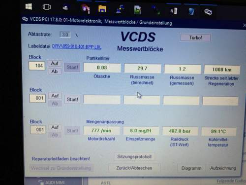

Zusätzlich noch die Werte Vom DPF Messbloch 104:
1. 0.39 2. 30.5 3. 23.0 4. 500km
Eine Notregenneration (10016) konnte ich durchführen. An den Werten ändert sich nicht wirklich etwas.
Wenn der DPF getauscht wird, wie muss ich das dem Steuergerät beibringen?
Gehe mal in den MWB 102 rein, der dritte Wert liefert den aktuellen Differenzdruck. Lese mal bitte im Standgas (warmer Motor) aus. Ich kenne Werte von 7 und auch 14 mbar. Dann lupfe mal das Gaspedal, der Druckwert muss steigen und dann wieder auf seinen alten Wert mit der Drehzahl zurückfallen.
Ein neuer DPF wird mit VCDS angelernt, indem der DPF sozusagen zurückgesetzt wird. Erfolg/ Misserfolg ist sofort erkennbar, wenn Du den MWB 104.1 prüfst. Der Aschewert muss dann auf Null stehen. Dann hats geklappt.

Also wenn die Zwangsregeneration durch gelaufen ist, müsste der Block 104.4 auf 0 km stehen. Anscheinend ist es nicht voll durch gelaufen. Aber vielleicht liegt das auch an einem nicht originalen vcds, die China Clone können schon mal Probleme machen.
woran sehe ich das die Regeneration nicht voll durchlaufen ist. Die Phasen Aufwärmen, Regeneration und Abkühlung wurden durchlaufen.
Der MWBlock 104.2 sieht mit 31 nicht gesund aus oder ist der OK?

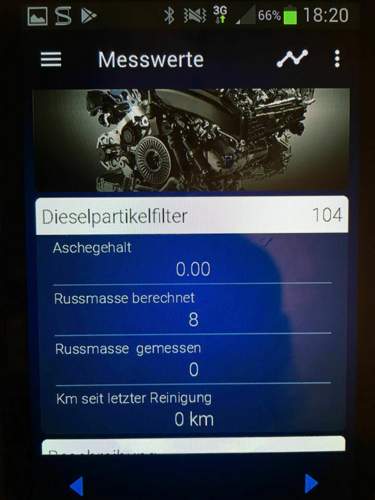

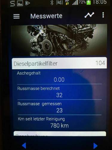

So wie pantera30 es geschrieben hat:
Wenn die Regeneration komplett durchlaufen ist, MUSS im MWB 104.4 "0 km" stehen!
MWB 104.2 hat bei mir dann immer ca. "8" als Wert stehen.
Falls VCDS nicht original ist und die Möglichkeit besteht, würde ich die Werte mal mit einem anderen VCDS oder einem anderen System (OBDeleven, ...) auslesen.
Anbei 2 Screenshots von meiner OBDeleven Ansicht des MWB 104.
Foto 1: kurz vor der Regeneration
Foto 2: 15 Min. später (Reg. abgeschlossen)
MWB 104.1 steht bei mir auf 0, weil mein DPF vor kurzem von BARTEN gereinigt wurde.
