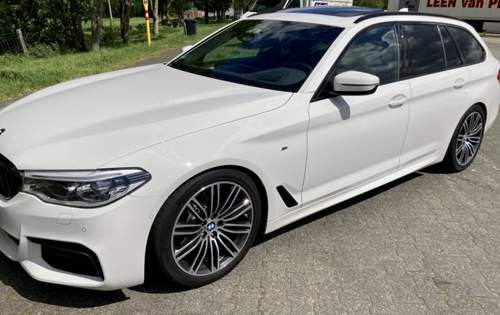

Ich habe die gleichen Felgen ab Werk drauf gehabt und als erstes Reifen ohne Run Flat aufziehen lassen, kein Problem.
Die Tabelle gibt vermutlich nur die Kombination wieder, die ab Werk bestellbar sind.
Es wäre absolut neu, wenn Run Flat Reifen explizit vorgeschrieben sind.
19“ ohne RFT (ContiSport 6)
