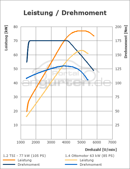

Hier mal eine interessante Grafik um den Drehmoment Verlauf der aktuellen Motoren im Vergleich zum alten Sauger zu sehen —>Klick
Ist also auch im unteren Drehzahlbereich sehr entspannt zu fahren wo die alten mehr Drehzahl brauchten.
