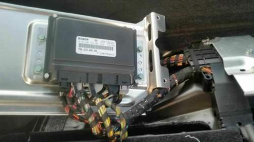

Hört sich garnicht gut an, wenn mir wenigstens jemand sagen könnte wo das Bordnetzsteuergerät sitzt, dann könnte ich noch einen Versuch wagen.
@ditroi9076 schrieb am 30. Oktober 2018 um 23:17:19 Uhr:
Cayenne 955 Fahrerseite Armaturenbrett, Richtung Mittelkonsole, dort sitzen Kessy und Bordnetz
Bau es aus und acht auf die Teilenummer, wen du eins findest mit der Selben Ausstattung, kannst du Glück haben.
Auch dafür Brauchst du Piwis oder Willst du sinnloses Teiletauschen betreiben.
Nee, bekomme demnächst Besuch vom Porschtechniker. Das Auto fährt ja nicht. Komme hier nicht weg.
Würde das Bordnetzsteuergerät ausbauen und an einen der vielen Steuergerätreparaturfirmen einschicken.
Wahrscheinlich hats da ne Platine oder ein Transistor verschmort.
So muss erstmal nichts mit Piwis codiert werden.
Ein Versuch wäre es wert, wenn man das PZ meiden will.
PS: wenn es denn überhaupt das Bordnetzsteuergerät ist.
Genau das würde ich ganz bestimmt nicht machen. Da gibt es mir nämlich viel zu viele Fachleute. 😉
Es heißt, wer den Schaden hat, braucht für den Spott nicht zu sorgen. Sagt mir doch lieber wo dieses elende Bordnetzsteuergerat sich befindet. Ich habe ja bereits ein anderes hier. ÜBRIGENS, mein Sohn ist Servicetechniker, allerdings bei Audi. Also bitte kein Hohn. Und wenn das Auto fahren würde, wäre ich schon längst ins PZ gefahren. Aber nun kommt noch hinzu er hat 05-10 KZ.
@ditroi9076 schrieb am 7. November 2018 um 09:22:58 Uhr:
Weiß ich nicht. Ruf doch einfach im PZ an und frag. Irgendwo im Internet wird die Information sicherlich auch zu finden sein.
Das Forum PFF .de kann dir helfen, 100%.
Das Stg. sollte aber entweder unter dem Lenkrad bzw. auf der Beifahrerseite aucb unter dem Armaturenbrett sein.
Kann aber auch vorne Nähe Tank sein im Kofferraum.
Übrigens MUSS ein anderes Bordnetzsteuergerät an das Gateway codiert werden. Sonst funktioniert nichts !!!
Sollte dein Sohn wissen.
