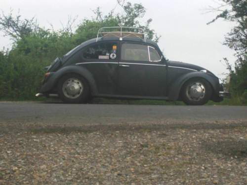

So das is meiner mit leicht angedeuteten Keil.
155 60 vorn
195 65 hinten auf original 4 Loch Felgen

So, auf der hinterachse sind nun 205 70 15 und vorne noch die 195 60 15 montiert... Sieht meiner Meinung nach schon recht gut aus. Für vorne habe ich noch 175 60 15 liegen aber ich glaube die kommen nicht mehr drauf.
Anbei mal ein paar bilder.
Hinten steht auch nichts raus oder schleift oder ähnliches.
