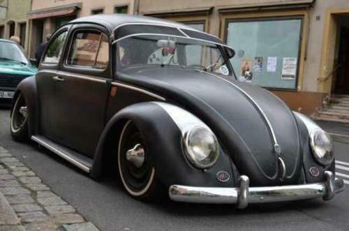

1. Das ja noch recht hoch mit air ride
Hier bei uns haben die die mit air ride so tief das der komplett aufsitzt.

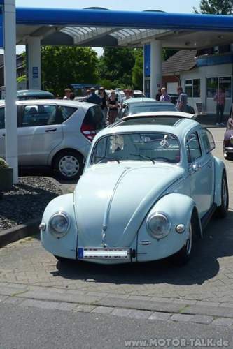

Keine Ahnung, ob der schon ganz unten steht. Ist ja nur ein Schnappschuss, weil er gerade da stand.
2. Und dein Bild is eher was die hier ohne Luft fahren was ich nicht verstehe weil die Straßen so schlimm sind....
Ich denke beim fahren wird der hochgestellt und nicht o h n e Luft gefahren. Oder meinst du eher tiefer gelegt ohne Airride?
3. Aber mein vorderwagen wird um 7cm hohergelelgt damit ich tief gehen kann ohne andauernd aufzusetzen mit der Achse.
So 'ne Art Geländekäfer? Wo sind denn d i e s e Straßen? Und was ist mit hinten höher legen?

vorne 155 R15 auf 4J x 15, hinten 185/70 R15 auf 5,5J x 15 ET 25, mit VVA
tiefer geht es ohne grössere Eingriffe vorne nicht, sonst schleift es am Koti beim lenken.
Man kann es auf dem Bild nicht so gut sehen, aber das Trittbrett ist vorne wirklich tiefer als hinten.
Ich meine hier fahren die ohne airide so tief wie es auf deinem Bild ist.
