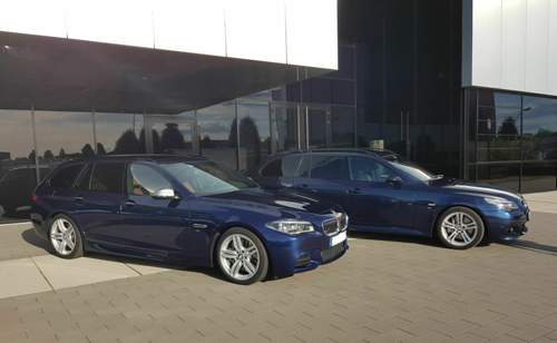

Das,seh ich auch so.
245/40 (non-RF) bietet den besten Kompromiss aus Dynamik, Komfort, Optik und Preis.
Das war bei früheren 5er Modellen auch schon der Fall. 😁
Siehe Anhang.
5er
