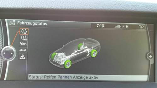

Hallo, ich wollte mir neue Felgen Kaufen für mein 530i F10 Bj 8/2012.
brauche ich da auch diese Reifendrucksensoren ?
es sollen auch keine Runflat mehr werden.

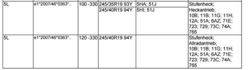

ich wollte mir diese Felgen: http://www.ebay.de/.../301963391959?...
in 8,5 X 19 holen, aber Rundum mit 245 er Fahren, geht das ? oder ist nur die Mischbereifung mit 275 er erlaubt ?

Kriegst du im idrive unter Fahrzeugstatus jeden einzelnen Reifendruck angezeigt, falls nicht hast du die Rpa (reifenpannenanzeige) dann brauchst du keine Sensoren wenn du jeden Reifendruck angezeigt bekommst brauchst du die Sensoren. Und rund um 8,5 kannst du fahren solange die Einpresstiefe stimmt haben ja auch die originalen Felgen von BMW teilweise.

Das einzige was zählt, ist das Gutachten vom Felgenhersteller! Abweichungen davon bedeuten eine Einzelabnahme, geht -> kann aber sehr teuer werden.
Hier das Gutachten :
https://drive.google.com/file/d/0B2sBM3NS08jKMjNCdHBFUjMzS1U/view
Das "51J" könnte ggf. zum Problem werden, da bei 20" ab Werk mind. 275er auf der HA sind. Zudem wird es bei 20" und 245er Reifen schwierig mit der Tragfähigkeit.

Diese Anzeige habe ich bei mir, mich wundert es das der Reifendruck bei meinem vorgänger nach kurzer fahrt eingestellt war, und jetzt macht er das im stand, deswegen dachte ich das ich die sensoren drinn habe.
20170613-071040-resized
Keine Anzeige der Drücke = keine Sensoren.
Also bei der Felgenumrüstung einfacher.
das ist mir auch lieber.
aber wie wird der druck ermittelt ? wenn das im stand gemessen wird ? oder läuft das beim fahren im hitergrund ab ?
@Luigi200 schrieb am 13. Juni 2017 um 19:13:10 Uhr:
Der fängt das über die ABS Sensoren ab im Stand misst der nix sprich wenn ein Reifen weniger Luftdruck hat als die anderen dreht der anderst als die anderen daran merkt er dann das was nicht stimmt.
Das gilt beim F10 auch bei 19".
Den F11 gibt's ab Werk auch bei 19" ohne Mischbereifung.
