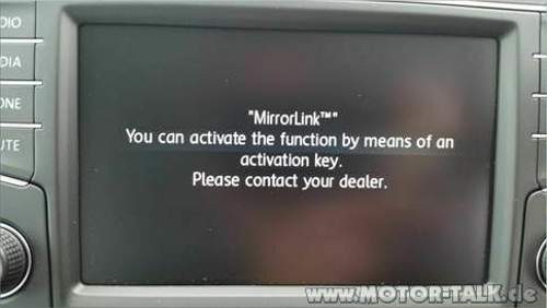

Kürzlich haben wir einen neuen Polo Comfortline mit dem Radio Composition Media übernommen. Dabei handelt es sich um ein EU-Fahrzeug. Als wir das Fahrzeug bestellten, war laut Aussage des Händlers die Option Mirror-Link in dieser Ausstattungskombination nicht verfügbar.
Wenn ich nun den Menüpunkt Mirror-Link aufrufe, kommt die Nachricht, dass eine nachträgliche Freischaltung bei einem VW-Händler möglich ist. Daran wären wir durchaus interessiert.
Gibt es diesbezüglich schon Erfahrungswerte?
Wenn ja, würde mich interessieren ob dies tatsächlich funktioniert und welche Kosten dabei entstehen?
5G0 054 830.
Freischaltung über jeden VW-Partner. Preis hab ich grad nicht parat, komplett vergessen kannst es aber dass es Dir jemand "von Hand" freischaltet. Das geht nicht, ist verschlüsselt.

a) ein Maßnahmencode (SVM) ist ein Zahlenschlüssel, der eine bestimmte Programmierung in den VW-Systemen bereitstellt und online aufs Auto schickt - z.B. bei Steuergeräten, die "zu" sind oder neben einer Langcodierung auch noch so diverses anderes zu codieren haben (was VCDS-User gerne vergessen, verpassen, ignorieren etc.).
b) ein Freischaltschlüssel wie hier das Mirror-Link sendet einen Lizenzschlüssel, der mit einem Gegenschlüssel sich ins verschlossene Steuergerät einwählt und dort eine gewisse Funktion auslöst; quasi ein Flash ohne das was neu ist, sondern nur "frei".
Ein Polo mit Composition Media und der USB-Buchse unter PR UE4 / UI4 - er sieht das Bild vom Anhang, geht zum VW-Händler, kauft 5G0 054 830 und gibt die Zahlenschlüssel ins Auto ein...und wartet...und dann geht es.
-> bitte dran denken, dass man bei angeschlossenen Handys die Sache auch im Handy gegenbestätigen muss.

ich habe einen VW Polo Facelift mit Composition Media.
War beim VW-Händler und habe die Freigabelizenz für 175 Euro gekauft bzw. bestellt.
Ich bekomme auch die Meldung angezeigt. Aber wie kann ich denn dann den Code eingeben?
Wo ist die Zifferntastatur?
Sag das Handbuch was dazu? Meines Wissens muß das der Händler tun, wenn dein Auto am Diagnosesytem hängt.
So jetzt habe ich auch das Handbuch. Demnach benötigit man einen Diagnosetester mit ODIS Service.

Hab zum Händler wo du den Code gekauft hast, nur er kann und muss es im Odis freischalten.
Odis benötigt eine Online Verbindung zu VW
Ich habe das nachträglich freischalten lassen.
Also zuerst im Zubehör den Code gekauft (riesen Karton für ein Kärtchen mit einem Code...grins) für 170,- Euro.
Dann codieren beim Händler für 86,- Euro.
Dann das HTC One M7 gegen das aktuelle HTC One M8 getauscht und schon funktioniert alles einwandfrei !!!
