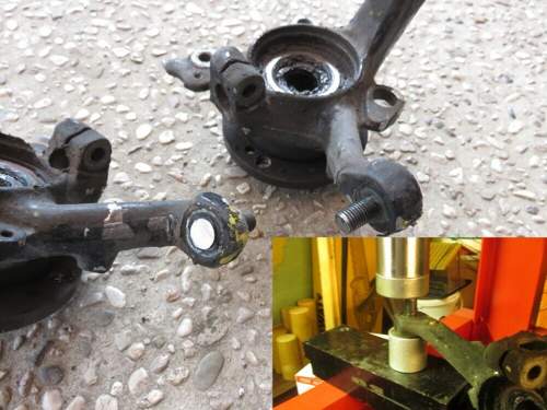

3 tonnen das andere nicht ganz 2 tonnen
mit dem Hammer ging da nichts mehr , flex und dann zur presse 😁
war auch kein rost 😉

@Golf II Gti 16V schrieb am 20. Juni 2016 um 20:12:56 Uhr:
so was hatte ich auch noch nie 😕

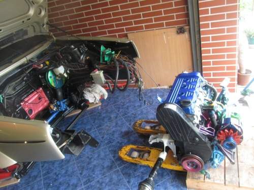

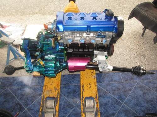

Das ganze Auge mit nem dicken Hammer und einem zum gegenhalten rundrum bearbeiten, dann springt der Spurstangenkopf irgendwann raus- hat zumindest bei mir auch bei hartnäckigen Fällen fast immer funktioniert. Zur Not hab ich auch noch eine Trenngabel, hat bloß den Nachteil das man damit auch die Manschetten zerdrückt.
Zu deinem Motor - der ist ja sowas von schön sauber und bunt, der ist doch viel zu schade um ihn je wieder einzubauen - den würd ich so mit Glasplatte als Tisch hinstellen. Allein die Arbeit die Teile der Lichtmaschine verschiedenfarbig zu lackieren, sehr krass - dir muss echt fad sein 😁

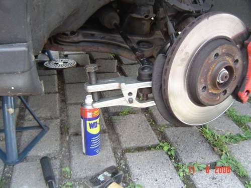

Das ist ja jetzt nicht wirklich viel. Das hätte doch auch mit dem Spurstangenausdrücker gehen müssen...
Ausdruecker
Stimmt, damit hat es bei mir auch immer geklappt. Spurstangenkopf und Gewinde des Werkzeugs gut einölen und dann los, bis es knackt. Habe einen Ausdrücker von Hazet und der hat schon einige gute Dienste geleistet.
Mit Hämmern ist es eher nicht getan, da man von unten schlägt und somit nicht viel Kraft ausgeübt wird. Zudem gibt das Radlagergehäuse durch die Federung auch nach und dämpft so die Schläge.
Ich hab nur einen spottbilligen Ausdrücker und der hat bisher auch alle Köpfe gelöst. Von daher weiß ich nicht, ob so eine Flex-Aktion wirklich nötig ist.
Vorsichtig umgedreht angesetzt kann man mit dem Ausdrücker auch verhindern, dass der Konus beim Festschrauben der selbstsichernden Mutter mitdreht.
