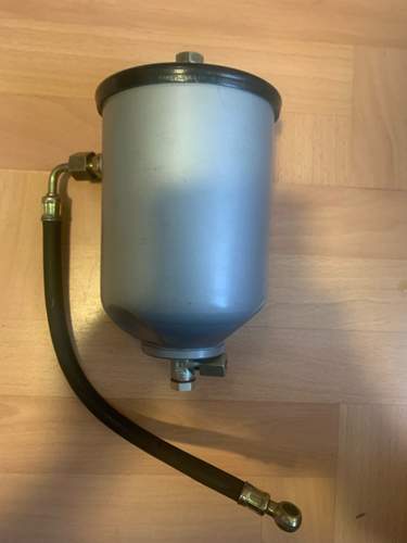

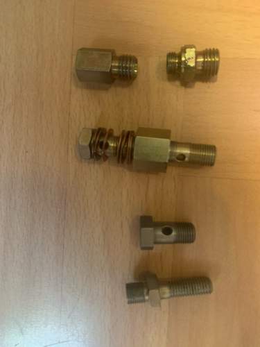

Die Pumpe kann man ohne zerlegen des Motors anbauen, zurück geht es in den Motor über eine Schraube die anstatt des Öldruckregelkolbens verbaut wird. Allerdings muss der Motor dann 2 Öldruckregelkolben haben, ich glaube nicht das Dein Motor das hat. (kann man aber schnell erkennen)
siehe dazu:
https://www.youtube.com/watch?v=VmJsLKwF9MA&t=542s

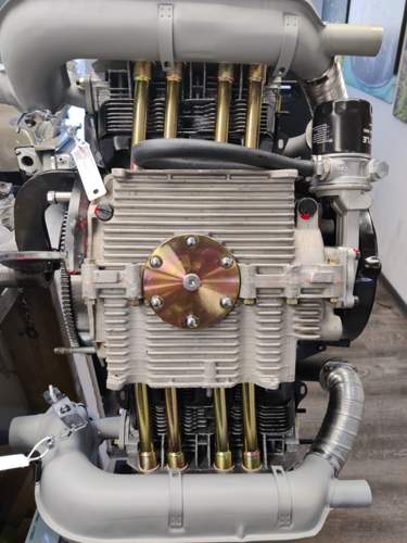

Den Ölsumpf Mini würde ich nicht verbauen, die Ölmenge wird nur marginal erhöht und eine Ölkühlung wird nicht messbar sein, ich verkauf ja gern, aber da macht das keinen Sinn für den Zweck.
Wenn Du Deinem Motor etwas gutes tun möchtest, dann verbau eine Ölfilterpumpe, das sind Ölpumpen mit angeflanschtem Ölfilter. Das ist für mich immer eine sinnvolle Investition die sich immer nachrüsten lässt, du erhöhst die Ölmenge durch den Filter, das Öl wird gereinigt und das reinigen und die verbundene sauerer des Ölsiebdeckels entfällt zukünftig auch.
Über ein Sandwitch Thermostat kannst du dann auch einen Ölkühler nachrüsten (siehe Bild). Macht aber auch erst Sinn, wenn man sich mit Leistung beschäftigt.
Gruß Jürgen
