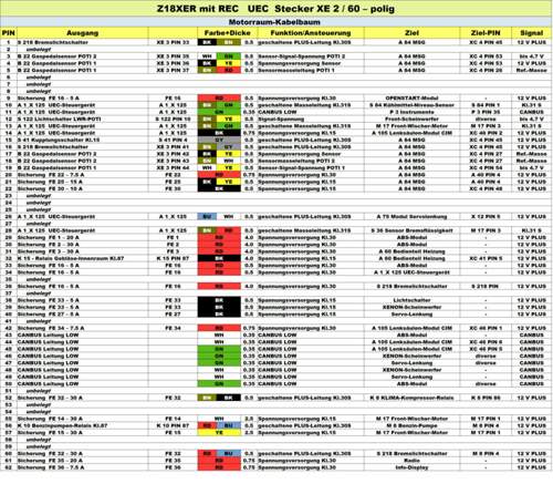

Ich bräuchte aber hierzu einen stromlaufplan vom gaspedal stecker bis hin zum MSG.
Wegen Kabelbruch,hier hat es einer 2 mal hochgepostet,aber ich kann die ods Datei nicht öffnen.

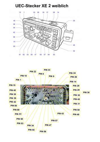

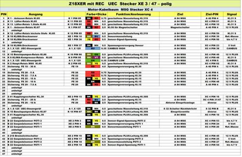

https://haselui.de/astrag_h_kabelplan/
Die 6 Kabel vom Gaspedal- Sensor laufen über den X 1 Stecker zum UEC.
Hier kommen Sie am Stecker XE 3 an und werden durchgeschleift zum XE 2 -Stecker.
Vom XE 2 geht's dann zum MSG-Stecker.
Pinbelegung XE 2
XE 2 Pinnummerierung
Xe 3 pinbelegung
