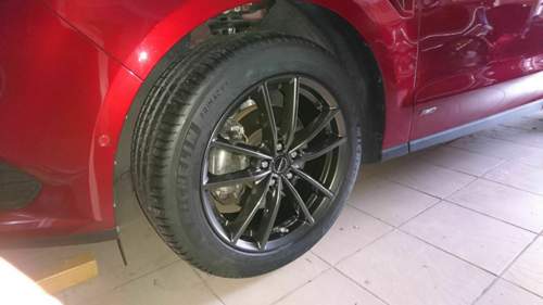

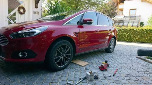

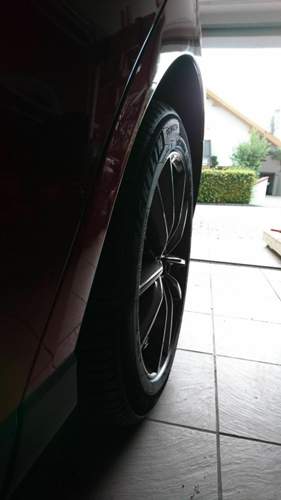

Da bei mir gerade die Sommerräder fürs neue Auto angeliefert wurden, kann ich noch einen kurzen Beitrag dazu leisten, wie "breit" der Michelin Primacy 4 zumindest in meiner Größe ausfällt. Kurz zusammengefasst: überhaupt nicht!
Michelin Primacy 4 FSL
255/45R18 99Y
Felge 8x18"
Gesamtbreite 242mm
Breite der Lauffläche 210mm
Auch wenn es ansonsten ein guter Reifen sein mag (das muss sich noch herausstellen), so bin ich von der Optik doch ziemlich enttäuscht. Rein aus optischen Gründen hatte ich mich dazu durchgerungen, 255/45er statt 235/50er zu ordern, und das zu einem nicht gerade geringen Aufpreis. Gefühlt bekommen hab ich nun einen 215er, der so gerade eben noch nicht "gezogen" aussieht auf der schmalsten Felge, die für das Maß 255/45 ohne Sonderfreigabe zulässig ist.
Letztlich fiel die Wahl aus folgenden Gründen auf den Primacy 4: hoffentlich leise, hoffentlich komfortabel, hoffentlich hohe Laufleistung, als Nicht-XL mit 99er Traglast zu haben, und hoffentlich trotz der "enormen" 255er Breite (dank vermutlich weicherer Seitenflanken als bei UHP-Reifen) wenig Lenkeinflüsse durch Spurrillen und dergleichen. Kurzum: ich wollte zwar die breite Optik, aber die negativen Auswirkungen dann so weit als möglich über den Reifen kompensieren. Da die Idee mit der breiten Optik nun dank Michelin komplett vom Tisch ist, hätte ich auch einfach jeden anderen guten Reifen in 235/50 nehmen und damit beinahe 200 Euro bei völlig identischer Optik sparen können. Insofern hoffe ich nun fast schon, dass sich der Reifen so schnell als möglich abfährt und ich mir dann neue holen kann, auf die ich beim Anblick nicht mit innerlicher Verstimmung reagiere. Oder der Reifen schafft es doch noch, mich mit seinen "inneren Werten" zu überzeugen, obwohl er mit einem deutlichen Sympathie-Rückstand antritt.
Meines Erachtens sollte auch die ERTRO endlich Nägel mit Köpfen machen und eine vereinfachte Reifennorm rausbringen: 15 Laufflächenbreiten mit max. +/- 1% erlaubter Abweichung, 10 Reifenaußendurchmesser, 10 Felgendurchmesser, fertig wäre die Laube. Würde viele Probleme lösen (sowohl echte als auch gefühlte).

Hier drei Bilder des Primacy 4 FSL, wie gesagt im Format 255/45 auf Felge 8x18. Auf der Hinterachse zeigt das eine Bild auch einen Goodyear Vector 4S Gen-2 in 235/55 auf 7,5x17. Beide Reifen haben quasi identische Breitenmaße.
Ich hatte in der Vergangenheit auch mal 225er Goodyear Eagle F1 Asymmetric 2 auf einer 8-Zoll-Felge, das sah um Welten breiter aus als dieser "255er". Ich verstehe nicht, warum die ERTRO hier unnötigerweise so viel Spielraum lässt. Die Felgenanschlußmasse eines Reifens müssen doch auch ziemlich genau passen, daher kann es doch eigentlich auch keine Notwendigkeit für fertigungsbedingte Toleranzen in diesem Ausmass bei der Reifenbreite geben.
