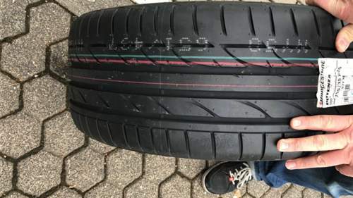

Ich habe mir vor drei Tagen einen Komplettrad Set ( Rotor Felgen mit Bridgestone Potenza S001) bei Audi gekauft. Die Reifen tragen die AO Kennung und haben im Auslieferungszustand alle 7,3 mm Profiltiefe.
@ostbelgien schrieb am 7. Mai 2017 um 23:43:00 Uhr:
Ich meine es gehört zu haben, je breiter der Reifen ist , desto geringer ist die Profiltiefe. Ob das jetzt so stimmt ....
