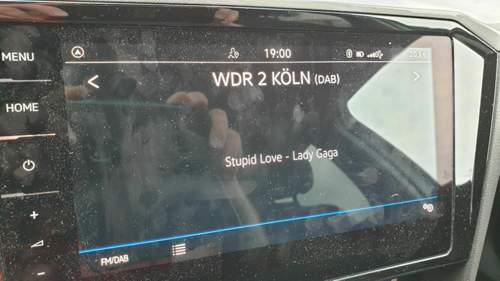

So, jetzt darf ich auch mal wieder was beitragen. Ich wünschte nur, ich müsste es nicht tun. 🙁
Das Problem mit dem plötzlichen schrillen Piepton, habe ich jetzt seit Dienstag 4x gehabt.
Beim ersten mal ist mir kurz davor noch aufgefallen, dass sich die Notrufeinheit verabschiedet hatte und dann nach der Einblendung "Notruf-Funktion aktiviert" kam der Piepton, dann fiel die Navigation im VC aus und dann wurde das VC vollkommen schwarz (auch keine Geschwindigkeitsanzeuge mehr), und dann hat sich das Discover Pro heruntergefahren und wurde neu gestartet.
Der Piepton blieb bei mir aber nicht wie hier schonmal beschrieben minutenlang, sondern max. 30 Sekunden.
Dann war kurz Ruhe (Neustart), danach lief es wieder. Aber ab da, war das Auto offline, nur der CubicHotspot funktioniert noch.
30 Minuten später kam das ganze nochmal, allerdings ohne Einblendung bzgl. Notruf-Funktion.
Gestern war Ruhe, aber das System war nach wie vor offline.
Heute mittag habe ich einen Termin in der Werkstatt vereinbart, sie wollen das Auto nächste Woche zwei Tage haben. Ein kostenloser Ersatzwagen wurde mir direkt angeboten. Dann bin ich vom Hof gefahren und hatte das Problem wieder, nach ca. 65 Minuten Fahrtzeit.
Und jetzt eben nochmal, diesmal hatte ich erstmals dabei Android Auto aktiv. Da war ich aber erst 15 Minuten unterwegs.
Die für dieses Problem anscheinend verantwortliche WePark-App ist bei mir aber deaktiviert.
Bin gespannt, wie und ob sie das Problem gefixt kriegen.

Ich hoffe inständig das meine Werkstatt das Problem lösen wird. Nachdem ich das jetzt ja diverse Male live mitverfolgen durfte (bin jetzt beim 12. Absturz...) glaube ich persönlich an einen Hardware-Defekt. Ob nun das DP, das GPS-Modul oder ein Online-Steuergerät, dass ist für mich noch unklar. Aber es ist irgendwie auffällig, dass das so gehäuft auftritt wo keine Online-Verbindung vorhanden ist. Ich durfte schon verschiedene Verhaltensweisen beim Absturz kennenlernen. Piepton sofort dauerhaft, Piepton in kurzen Abständen wiederkehrend, teilweise dabei auch kurze Tonaussetzer beim DAB-Empfang, Navi-Ausfall mal direkt und dauerhaft, mal sich langsam ankündigend (Standort springt in der Karte hin und her), kurzer Ausfall der Navi-Karte, nach 2 Sekunden wieder da, dann kurz danach wieder weg und ausbleibend bis zum Neustart.
Nach dem 12. Absturz wird mir die Weltkugel übrigens überhaupt nicht mehr angezeigt. Vorher war sie schlicht grau.
Alles sehr verworren.
Just nachdem ich obigen Beitrag verfasst habe kam Absturz Nummer 13. Diesmal ohne Piepton. Und plopp, die Weltkugel ist wieder da, aber natürlich grau.
Aber es fehlen jetzt auch zwischendurch die Senderlogos und die Menüpunkte "Speicherliste" und "Sender" (siehe Bild oben). Die kommen dann irgendwann wie von Zauberhand wieder.

Willkommen im Club 😁
Keine Weltkugel hatte ich auch schon. Aber den Rest nicht. Mal schauen wann es bei mir auftritt. Aktuell steht er wieder in der Werkstatt.
@Passat4everandever schrieb am 27. August 2020 um 19:06:13 Uhr:
Das klingt tatsächlich nach kapitalem Hardwarekollaps.
