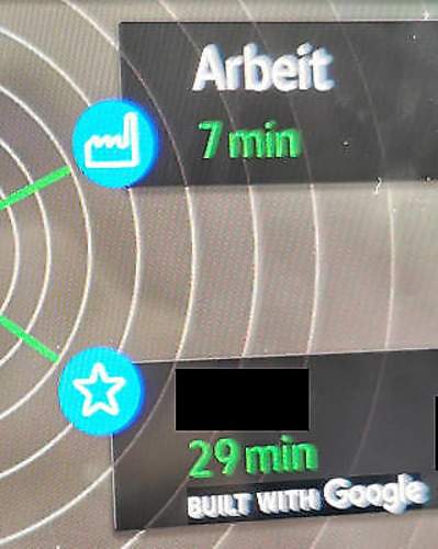

@sanchoBB schrieb am 15. September 2021 um 15:01:29 Uhr:
Das Update meines CZLE011 Fahrzeugs verlief absolut reibungslos innerhalb weniger Stunden.
Der erste Versuch ein Ziel zu übertragen hat geklappt. War dabei allerdings auch im Fahrzeug und die Zündung schon eingeschaltet. Ca. 10 Sekunden nachdem "übertragen" wurde es im Fahrzeug angezeigt und ich konnte es als Favorit speichern. Interessanterweise wird bei diesem Favoriten nun "BUILT WITH Google" angezeigt.
Der Inforuf wird als deaktiviert angezeigt.
Hatte ich hier auch schon vor 3 Wochen gepostet. Aber bitte schau mal ob Deine GESPEICHERTEN Favoriten in 3 Wochen noch da sind. Meine sind alle weg. "Built with VW" ;-)

Das möchte bestimmt Google so, da man in der App ja auch eine Googlekarte nutzt.
Deswegen ist in der App die Stadtgrenze Oberhausen/ Mülheim auf dem Kaisersfeld auch richtig umgesetzt (im Gegensatz zum MIB3).
