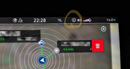

Naja, aber eigentlich gehoeren Meldungen ueber wartende Updates auf den Home Screen und da ist (zumindest bei mir) noch nie irgendein Hinweis gewesen.
Da lob ich mir das Media. Da es kein Dashboard hat, sehe ich oben rechts immer wichtige Informationen inkl. Systembenachrichtigungen (kleine Zahl).
Diese Zahl gibt es auch beim DP, in der oberen Statusleiste. Man muss sie halt nur wahrnehmen, sonderlich prominent dargestellt wird es nicht.
mfg, Schahn
Prinzip Smartphone. Das iPhone zeigt (wenn es was will) bei Einstellungen immer eine rote 1.
Irgendwann tippt man aus Neugier drauf 😉
@schahn schrieb am 24. Februar 2022 um 09:10:40 Uhr:
mfg, Schahn
Vielleicht liegts an meiner Brille, aber ich habe bei meinem DP noch nie irgendwo solche eine Zahl gesehen. Muss schon gut versteckt sein.
Steht einfach oben rechts.
Irgendwo rechts neben der Außentemperatur, glaube ich.
Sieht dann so aus…
mfg, Schahn
@schahn schrieb am 24. Februar 2022 um 10:45:47 Uhr:
Sieht dann so aus…
mfg, Schahn
Dankeschön! Nein, da war bei mir nichts, aber der Trick mit dem Pulldownmenü und dann nach links wischen hat´s gebracht.

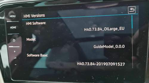

Was für ein Stand ist das ?

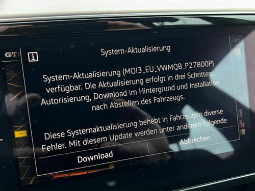

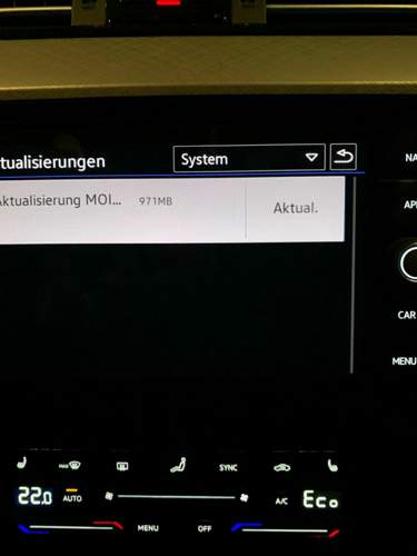

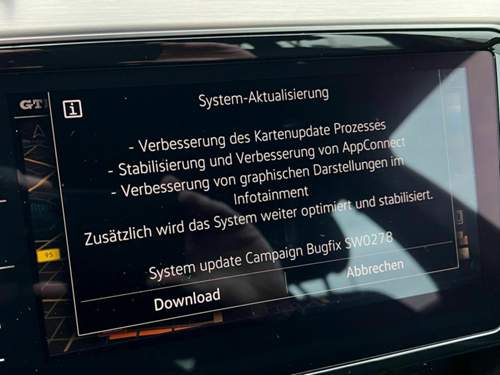

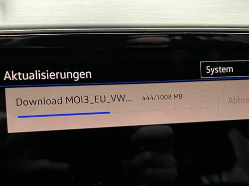

Heute kam bei meinem MJ21, HW22, SW270 ein bislang in dieser Form ungesehenes OTA-Update rein, siehe Fotos…
Wie es ausschaut, bringt das die SW auf 0278, es wurden über 1 GB Daten geladen.
Nach dem Download ist allerdings bislang nichts passiert. Mal schauen, was morgen ist…
mfg, Schahn
@schahn schrieb am 24. Februar 2022 um 20:50:15 Uhr:
