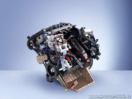

Original geschrieben von bauks
Mir ist da noch nie ein Riemen aufgefallen, hatte aber auch nie gezielt nach gesucht. 😉
Guck noch mal ganz genau hin :
205928413-w988
Moin,
auch mein Modul funktioniert. :-)
Nutze die Funktion nur selten Manuell.
Ich habe auch den Beitrag gelesen, den Bauks hier wohl anspricht.
Aber ehrlich gesagt, bin ich mir nicht so ganz sicher was ich davon halten soll.
Anhand des angehängten Bildes könnte man vermuten das man den Rippen von oben gar nicht so einfach prüfen kann!?
Doch, geht, von oben über die Wartungsklappe zumindest etwa 15 Zentimeter der Gesamtlänge.
Wenn da etwas fransig oder rissig ist : Austauschen.
