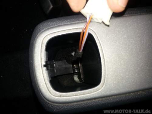

Bei mir ist der Kabelbaum bis zum Schalter zu kurz, um die dann quetschen zu können. Weiß nicht, ob bei anderen Mehr Platz ist...
Erschien mir auf Bildern auch sehr eng!
Wie hast du das gelöst?
Einfach von hinten in den Stecker geklemmt?
Habe schon Varianten mit LötPins gesehen.
Jep.

Lötkolben, wozu brauche ich das 😁
Wollte die Bauteil durchstecken und die Drähte verdrillen 🙂
Könnte wirklich ein wenig eng werden mit Stromdieben, müsste man schon fast die Schaltkonsole entfernen.
