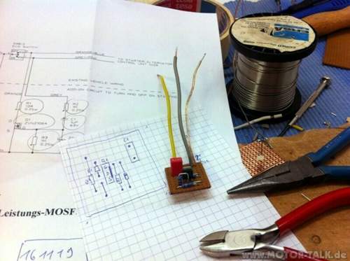

Hallo Forum,
ich weiß zwar das die Beiträge schon etwas älter sind, aber kann mir jemand die Bauteilliste mal auf Deutsch zur Verfügung stellen?
Wenn ich z. B. Widerstand 12R bei Conrad o. ä. eingebe werde ich nicht wirklich schlau!
Die benötigten Bauteile sind folgende:
- Resistor R1 = 12R, 0.25W
- Resistor R2 = 1M, 0.25W
- Resistor R3 = 1M, 0.25W
- Capacitor C1 = 1uF, 63V (low leakage)
- Zener Diode ZD1 & ZD2= 15V, 0.4W
- Semiconductor Q1 = ZVN2106A (N-type mosfet)
Vielleicht ist da ja jemand fündiger als ich es bin...
Danke schon mal...

12R steht für einen SMD-Widerstand. Ich hatte alle Teile bei Reichelt bestellt weil Conrad nur die Hälfte vor Ort hatte.
Lt. Rechnung:
ZF15 (Zehner-Diode 0,5W 15V)
METALL 1,00M (Metallschichtwiderstand 1M-Ohm)
METALL 12,0 (Metallschichtwiderstand 12Ohm)
MKS-2-5 0,1u (WIMA Folienkondensator 5mm 1,0uF)
IRFU 1018E (Leistungs-MOSFET N-Ch TO-251AA)
Mhd-off
Suuuuper!
Da kann ich was mit anfangen! :-) Besten Dank dafür!
