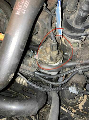

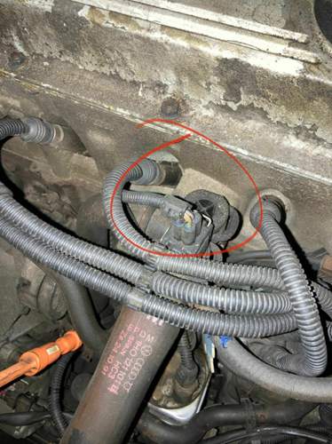

Schau halt ob ein Außentemperaturfühler und ein Öltemperatursensor verbaut sind.
Wenn ja, kannste davon ausgehen, dass einer der Vorbesitzer mal den Tacho getauscht hat.
Danke dir sehr für deine Unterstützung. Sind das diese beiden?
@Edi86 schrieb am 11. Januar 2022 um 19:43:47 Uhr:
Bild 1 = Öldruckschalter
Bild 2 = Kühlwasser Temperatur Sensor
zusätzlich erkenn ich auf Bild 1 das Kein Öltemperatur Geber verbaut ist!
Also kein MFA?!
