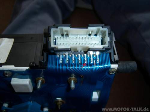

ne der drezahlmesser geht auch noch nicht denke ich brauche einen neuen tacho weil hinten vom tacho was an der leiterfolie durchgebrannt ist aber was hat der drz mit verbrauchsanzeige zu tun?
Weil die MFA unter anderem das Drehzahlsignal, zusätzlich zum Unterdruck braucht, um den Verbrauch zu errechnen. Als mein Drehzahlmesser ausgefallen war, hatt ich das gleiche Problem. Bring den Tacho mal in Ordnung, vielleicht funktioniert die Außentemperaturanzeige dann auch wieder.

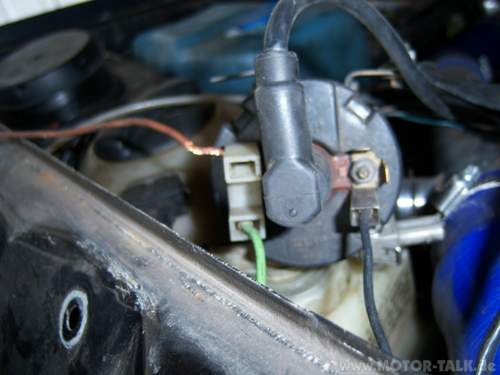

so habe ein kabel an die zündspule klemme 1 dran gemacht und dann zum tacho gegangen habe an der mackierten stelle vom foto das kabel gehalten am tacho und der drezahlmesser ging wieder aber warum habe ich da keins an der zündspule drangehabt habe den originalen g60 kabelbaum da sind nur 2 stück dran ein grünes und ein schwarzes das braune habe ich dran gemacht was zum tacho gelegt wurde an die mackierte stelle
Bild-056
Da fehlt das Kabel zur Zentralelektrik. Das grüne Kabel geht zum Motorsteuergerät.
das grüne kabel an der zündspule geht zum steuergerät oder was?und warum fehlt da eins?und habe das kabel von der zündspule extra zum tacho gelegt und bin mit dem kabel an irgendwelche kontakte vom tacho gekommen und jtzt geht die temperaturanzeige und die Tankanzeige nicht mehr ist denk ich irgendwas durchgebrannt oder?
Warscheinlich Sicherung 16
