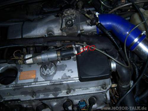

fotos mach ich morgen muß zur arbeit,aber wenn ich den schlauch an der drosselklappe anschließe und den dann vorne an der brücke abmache ist ja ein loch frei ist doch nichtn gut oder und wieso ist der da dran an der brücke der gehört doch da hin oder geht das mfa nicht weil der aktivkohlefilter abgeklemmt ist und mu ß der deshalb an der drosselklappe dran weil eigentlich ist der an der brücke serie dran und nicht an der drosselklappe ich mal mal morgen fotos wo der jetzt dran ist der schlauch

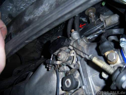

so habe den schlauch mal hinten dran gemacht an der drosselklappe aber geht auch nicht die verbrausanzeige im mfa und hinten an der ansaugbrücke hinten sind doch 2 anschlüße für unterdruckschläuche einer ist fürs steuergerät und wo zu der andere weiß nicht wo der hingehört

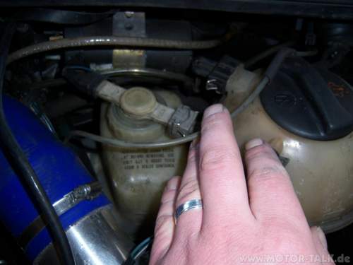

und normaler weise sitzt der schlauch doch mittig an der ansaugbrücke mit im schlauch drin der zum tacho geht an die unterdruckdose,kann sein das die unterdruckdose im arsch ist hier ein foto wo der schlauch hingeht

Und ab der Drosselklappe ist der Druck natürlich überall gleich.

und welcher anschluß baut druck auf?weil wie gesagt der schlauch kommt von der ansaugbrücke und geht dann zum tacho
hier das foto das ist der schlauch
daß sieht schon richtig angeschlosen aus. hast ja auch abs deswegen muß der unterdruck direkt von der ansaugbrücke geholt werden und nich wie bei autos ohne abs am bkv.
hast du den schlauch mal auf knicke oder so überprüft?
