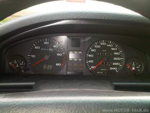

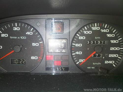

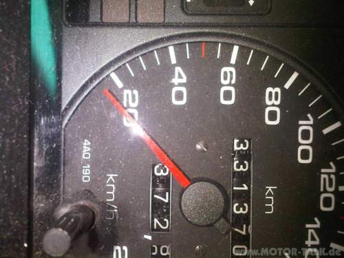

so, nun kommen die Bilder...
Hoffe die sind ok und man kann was erkennen!

Das Ki das du da hast, sieht aus als wäre es vom audi 100 c4. Beim 100er steht auf der Tankanzeige 40/80 Ltr. Beim A6 steht da 1/2 voll oder 1/1.
Das Zapfseulensymbol kam bei meinem S4 mit dem falschen KI auch nie.
Vergleich mal die Teilenummern. Die Teilenummer steht glaube ich rechts unten oder oben, wenn du die Zierleiste vorm KI abschraubst.
seit heute Nachmittag is auch noch die rote Ölkanne dazugekommen (Ölstand ist ganz normal...)
Hab nachgeschaut, die Teilenummer steht rechts unten hinter der Zierleiste.

so also KI ist es das richtige. War heute bei Audi und hab die Teilenummer geben lassen, die drin sein müsste. Dann hab ich heute nachmittag das KI ausgebaut, es ist nach Teilenummer das richtige.
(Sind auch Aufkleber mit Fertigungsdatum 1993 drauf, also höchstwahrscheinlich auch noch das originale)
Dann hab ichs mal auseinander genommen und alle Lötstellen sowohl auf der großen Platine, als auch auf der Platine von dem AC-Display nachgelötet.
Leider zeigt er immer noch die Fehlermeldungen an...
Und was nu??? KI tauschen???
