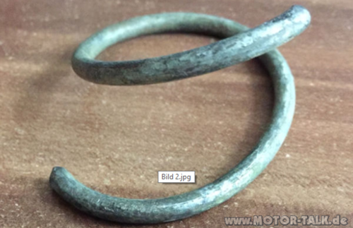

Hey Leute, grad eben ist mir was schlimmes passiert. Und zwar beim befahren eines Hügels hats vorne links etwa metallisch geklungen als ob etwas locker wäre. 5 Minuten später als ich an ner Ampel stand ist dann was Spiralförmiges aus Metall nicht dick auch nicht zu dünn runtergefallen ebenfalls vorne links an der Achse schätze ich, was könnte es sein? Hab vorhin nachgeschaut, hab nicht schlimmes grob untem Auto gefunden, wäre nett wenn ihr mir helfen könntet.

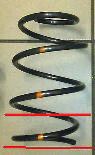

Ich weiß nicht ob es von vorne links oder mittig kam, war aber halt ein Stäbchen was spiralförmig war, nicht verbogen, sah auf dem ersten Blick aus wie ein gebrochenes Feder, kann aber nicht sein oder? In der Regel ist es ja schwarz oder kann es sein dass die äußere Beschichtung in dem Fall zerstört wurde und das Stück da raus kam? Habe kurz darauf zu Hause meine Feder angeschaut die sahen nicht in Ordnung aus. Mache gleich mal Fotos so gut es geht .. und begebe mich gleich mal nach der Suche nach dem Teil wenns noch da ist, hoffe ja

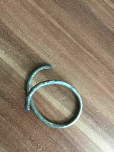

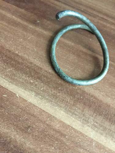

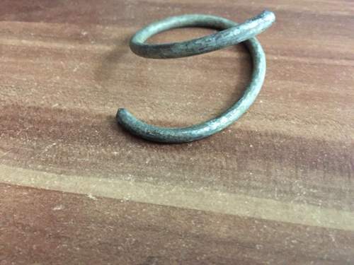

Habs gefunden, was meint ihr?

Also für mich sieht das klar nach einer gebrochenen Feder aus.
Was hat das Teil für Abmaße? Drahtdicke?
Rauf auf die Bühne und schauen....
Aber wieso ist es silber und nicht schwarz, eig bricht es ja mit dem Gunmi zusammen ab oder meinste ist porös gewesen und ist dann somit abgebrochen, ich meine das sind noch die Originalen M Federn die seit 13 Jahren und 200tkm drinne sind. Kann gut sein oder?
Durchmesser ca 0,6cm
Länge ca 6-7 cm

Also bei einer Drahtstärke von 6mm ist es schon mal nicht die Feder vom Federbein....
Da muss es sich um etwas anderes handeln.
Sicher das das teil überhaupt von deiner karre ist?
@jaeger3 schrieb am 19. Mai 2018 um 12:10:23 Uhr:
Das frage ich mich auch. Ich denke, eher nicht.
Ja, habs beim runterfallen gesehen und gehört.
Wie gesagt kurz davor hats die ganze Zeit bei mir geklackert als ich über nen Schlagloch gefahren bin.
Ja 6mm ca. habe kein Messschieber kann auch minimal größer sein, außerdem ist ja bei den Federn das was dick ist die Gummibeschichtung. also könnte schon hinhauen denke ich, vorne oder hinten im unterem Bereich aufm Teller, schicke nachher noch mal nen Bild von den Federn, sind nicht im besten Zustand.
