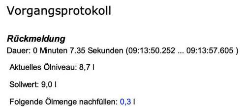

Also, wenn ich meinen BMW Tester anschließe, dann misst er den Ölstand ganz genau und sagt "bitte XXX nachfüllen".
Ich fülle dann immer soweit ein, dass nur noch 0,1 Liter fehlen, für den Fall das dass Fahrzeug eine Idee zu schräg steht bei der Messung.
Mit dem Segmenten hast Du theoretisch recht, aber nur wenn das erste schon fehlt, ab dann sind es pro Segment 0,25L.
Wenn Du aufgefordert wirst 1Liter Öl aufzufüllen, dann fehlen aber insgesamt schon 1,9 Liter, dass wurde aber auch schon einmal im Forum diskutiert das die Anzeige im Auto nicht das zeigt was wirklich ist.
Das hängt wohl damit zusammen, dass von ursprünglich einmal die Füllmenge von 8,5 L auf 9,0 L erhöht wurde.
Vielleicht hast Du schon bemerkt das nach dem Ölwechsel es viel länger dauert bis das erste Segment weg ist, das liegt eben daran das erst ein Liter weg sein muss, dann geht es schneller mit den 0,25 pro Segment.
Also wenn ich das erste Segment weg habe, dann kommt 1L neues Öl rein, dann geht noch 0,1 L bis maximal.

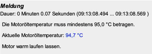

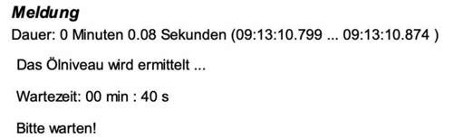

Wenn das nicht so wäre, würde ja das System auch eine Überfüllung anzeigen, aber der Tester misst das ganz genau aus, bei 2000rpm und mindestens 70 Grad Öltemperatur wird gemessen, bzw. der Tester lässt solange laufen bis die Temperatur erreicht wurde, so befüllt ja auch die Werkstatt das Auto wenn Du es zum Ölwechsel bringst, ansonsten können sie es ja nicht genau befüllen weil ja keiner weiß wieviel Restöl verblieben ist.
Wir reden hier über den N63 Motor...., der Ablauf am Tester ist aber bei allen Modellen gleich....
Nachtrag, die Öltemperatur muss sogar 95 Grad beim messen haben....
Hänge mal paar Screenshots vom Tester-Ablauf bei.
