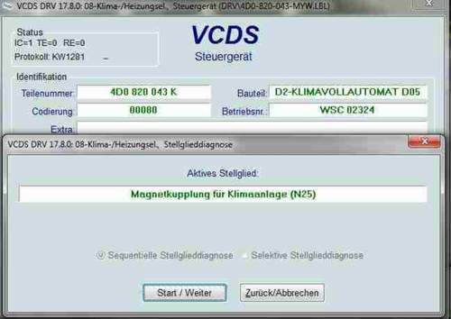

Also habe die Stellglieddiagnose angeschaltet. Dann nach einiger Zeit geschaut, da stand dann "Diagnose abgeschlossen". Dann habe ich in den Fehlerspeicher angeschaut. Da war halt nur der bekannte Fehler drin. Kann ich da noch woanders ein Protokoll erstellen?
Dann hast Du da was falsch gemacht, ja. Du verwechselst das jetzt nicht vielleicht zufällig mit der Grundeinstellung?
@micha204 schrieb am 29. November 2017 um 14:10:34 Uhr:
So sieht das bei mir aus...
Stellglieddiagnose
Ich bin mir jetzt nicht ganz sicher, ob Du den Sinn bzw den Vorgang der Stellglieddiagnose verstanden hast.
Was hast Du denn gemacht, als dieses Bild angezeigt wurde?

Wir machen das hier einfach zusammen.
Aaaaaaalso:
Du startest die Stellglieddiagnose. Es müsste das Bild kommen, das Du oben verlinkt hast (oder irgendein anderes Stellglied halt).
Dann klickst Du auf "START". Jetzt müsste in Deinem Beispiel oben die Magnetkupplung ständig angezogen und wieder freigegeben werden. Das kannst Du überprüfen, indem Du einfach mal vorne an den Klimakompressor gehst und lauschst. Das müsste dann so ca. im sekundenabstand klick - klcik - klick - klick... machen.
Wenn dem so ist, ist dieses Stellglied in Ordnung und Du klickst auf "WEITER".
Dann wird das nächste Stellglied angesteuert. Einfach immer hören oder fühlen, ob das, was passieren soll, auch passiert.
In einem Fall wird zum Beispiel die Scheibendefrosterklappe angesteuert. Dann müsste oben an der Scheibe maximaler Luftstrom sein, während überall anders nichts rauskommt. Dann die Fußraumdüsen und so weiter.
Immer schauen, was als nächstes angessteuert werden soll, dann "START / WEITER", dann prüfen, ob das auch angesteuert wird, dann wieder "START / WEITER" dann wieder schauen, was als nächstes kommt etc...
Mach das mal und berichte dann hier.
Also noch mal Zwischenbericht:
Stellglieddiagnose muss man bei meinem VCDS manuell durchschalten, funktioniert auch.
Habe alle verfügbaren Schaltoptionen durchgeschaltet. Er macht bei jeder etwas. Umschalten rechts/links, Mitte, Klimaventil, Lüfter, Gebläse, Defrosten... Sieht alles gut aus, nur ... es kommt einfach immer noch SEHR WENIG Luft raus... auch wenn der Lüfter hörbar voll an ist.

Ganz lieben Dank, unsere Postings haben sich überschnitten! Genau so habe ich's gemacht. Dann habe ich ja alles richtig gemacht *freu*
Ok. Wenn also alles so läuft, wie es muss, dann bleibt vermutlich nur noch die Option, den Lüfter mal zu überprüfen
