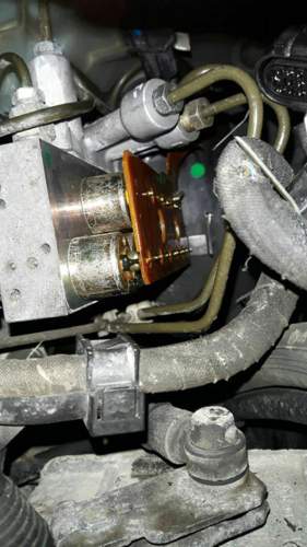

Fehler gefunden, Unterbrechung in (!) der Steckerleiste am Hydroblock.
Siehe Bild!
Flexible Platine ausgelötet und von den 10 Lötpunkten der Magnetventil neue Kabel zum Kabelbaum gelegt.
Flex-platine-passat

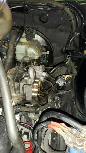

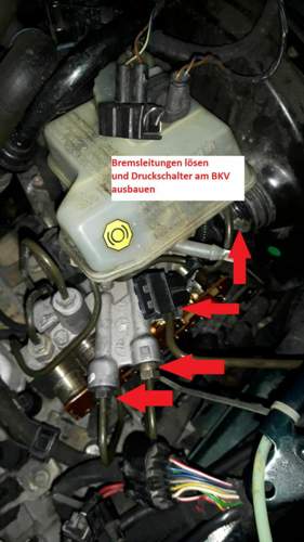

Zum Ausbau:
Expanisonsgefäss, Wischwassertank und Zentralstecker vom Motor (VR6) lösen und beiseite legen
Inbusschrauben am Deckel lösen und oben rechts vom 14 poligen Stecker mit einem Schraubenzieher einen gezielten Schlag zwischen Deckel und Gehäuse geben um die "Sicherungsschraube" oben in der Ecke zu brechen.
Deckel abheben und in meinem Fall 3 Bremsleitungen in Fahrtrichtung links anlösen um den Deckel ausfahren zu können.
Das zertrennen des Flachbandkabels hat mich ein wenig Überwindung gekostet, aber es konnte ja nur noch besser werden :P
Danach habe ich innen im Deckel die Dichtmasse um den Stecker abgekratzt und so kamen neben 14 Lötstellen auch gleich noch 2 Haltenasen zum Vorschein welche den Stecker gegen herausfallen sichern sollen.
diese 2 Haltenasen mit einem Schraubenzieher entriegeln, dann den Stecker mit den paar cm Flachbandkabel nach aussen hin ausfahren.

Nur nochmals als Hinweis: Die Lötstellen auf deinem Bild 7 sind der Grund des übels.
@PKGeorge schrieb am 27. Januar 2018 um 21:19:50 Uhr:
Danke für die Bestätigung 🙂
Genau der Annahme bin ich auch, ich denke dass das heizen mit dem Lötkolben von aussen sich sogar eher negativ auswirken kann, da der Stecker stehend verbaut ist und beim erwärmen das Lot vom Pin wegfliesst und so die Verbindung nur mit viel Glück besser ist als vorher ...

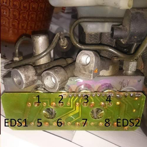

Mir ist allerdings ein Malheur passiert: Ich bekomme die Kontakte am Stecker der Platine nicht mehr zugeordnet, da es das originale Flachbandkabel vom Stecker zur Platine zerrissen hat.

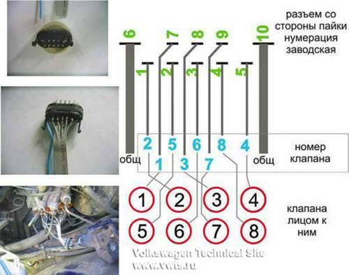

Auf dieser Seite hier habe ich die PIN-Belegung am Stecker gefunden.
Weiterhin habe ich auf einer russischen Seite eine Beschreibung der Platine gefunden, die allerdings wohl nur für die ABS-Version ohne EDS gilt, da vier Pinne am Stecker fehlen. (Bild angefügt).
Ich habe nun mal meine Platine fotografiert und würde gerne von euch wissen, ob ich mit meiner Beschriftung / Vermutung richtig liege.
Oder vielleicht weiß ja sogar jemand genau, welches Ventil (1-8) für welches Rad ist, und ob es Aus- und Einlassventil ist.
Vielen Dank schonmal!
Daniel.

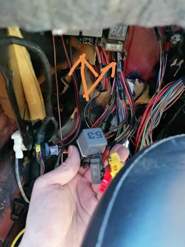

Habe keinen Schaltplan, daher interessiert mich, wo befindet sich (aus PKGeorge 30.Jan 2011) die Sicherung (S54)für Spannungsversorgungsrelais ABS mit der Nr 79 sowie das Relais 79?
In meinem Sicherungskasten links unter dem Lenkrad hat es eine Reihe mit 22 Sicherungen, von denen die Nr. 4 u.a. fürs ABS ist - und die ist gut. weitere ABS-Sicherungen wären laut Bedienungsanleitung oberhalb der Relais, aber da ist wirklich nix zu finden.
Und von den paar Relais im Sicherungskasten ist auch keines kaputt, daher vermute ich, dass Relais 79 irgendwo anders verbaut ist.???
An den Pins des Hydraulikblocks messen wir 3,5 Ohm bzw 7 Ohm, daher ist die Vermutung, dass der Hydraulikblock i.O. ist.
Auch Einsprühen der Pins mit WD40 vor 4 Tagen hat noch nix gebracht.
ach ja, mein Passat ist ein 1994er 1,8i
Über der ZE (Zentralelektrik) ist ganz oben unter dem Armaturenbrett in Richtung Spritzwand ein Relaishalter. Relais 79 und 179 müssten hier positioniert sein, direkt darunter sind die Sicherungen. Falls du ein Automatic-Getriebe oder eine DWA (für Anlasssperre) hast, sind auch diese Relais da zu finden
Danke Munu33!
P.S. ich habe Schaltgetriebe.
Wir haben mit der Taschenlampe über den Relais im Sicherungskasten hineingeleuchtet, aber uns ist nix weiter aufgefallen.
Kann man die Relais 79 & 179 ohne Ausbau von irgendwas erreichen?
Du schreibst "über der ZE": meinst Du über dem Sicherungskasten? (der sich ja links von der Lenksäule befindet)
