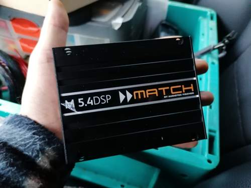

Hallo Leute,
Heute will ich gerne eine Thema Match M5.4DSP Verstärker unter die Lupe nehmen, aus einem Grund, dass jemand hat behauptet das eine Kleine witziger Teil ist zu Teuer.
Ich habe in mein leben was gelernt, in unsere Welt gibst nicht was perfekt ist! Alles hat seine vor und Nachteile.
Ich nehme alle Eigenschaften Vorteile und Nachteile und setze die auf die Waage, damit kann jeder selber auswellen was er braucht.
Es würde gesagt das M5.4DSP einen kleinen witzigen Teil ist, und die ist 35 x 85 x 110 mm ist den Vorteil oder Nachteil, ich sehe das als Vorteil damit kann jeder in sein Wagen Platz finden zum Montieren passt überall.
Match M5.4DSP hat 9 Prozessierte Kanälen, allein 8 Kanal DSP Prozessor kostet schon über 400€,
ist das Vorteil oder Nachteil? Vorteil.
Match M5.4DSP hat 5 Voll Verstärkte Kanäle, HighPower-Modus: 4 x 60 Watt
MidPower-Modus: 4 x 35 Watt und ein Subwooferausgang an 4 Ohm High- & MidPower-Modus: 1 x 90 Watt
- Subwooferausgang an 2 Ohm High- & MidPower-Modus: 1 x 160 Watt.
Damit kannst du alle 4 Türen Steuern und ein Subwoofer.
Für sowas ein kleiner Teil so viel Leistung, ist das Vorteil oder Nachteil, Vorteil.
Was alle Wichtigste ist, das ist noch nicht ende, die Endstufe hat noch 4 DSP-Kanäle frei!
Damit kann jeder immer billig erweitern bis zu 4 Volle Kanäle Prozessiert, man braucht nicht mehr teure Endstufe mit Bass Bost, HP-Filter, LP-Filter, Subsonik-Filter, Fasen Drehung Usw.
Einfache Endstufe Rest ist schon in M5.4DSP dabei. Und dass ist egal ob muss eine grandiose Subwoofer sein oder auch nicht, es kann beim Erweiterung ganz billig schon um 9 Kanälen erweitern, zum Beispiel man nimmt der Kanal was vorher war für die beide Subwoofer, und macht damit Center mit M5.4DSP kein Problem, danach noch eine 4 Kanal Endstufe um Beide Subwoofer richtig unter Strom setzen, und noch restliche 2 Kanäle als Rear-Fill Surround integrieren. Ist das nicht ein großer Vorteil? Und dass alles muss nicht sofort Finanzieren, man kann nach und nach kaufen, Vorteil oder Nachteil?
Jetzt kommt die Frage was ist Nachteil, TEUER!!! ist das wirklich teuer für solche Komponenten?
Jeder muss selber wissen was er Möchte, und selber endscheiden muss was ist für ihm am bestens passen würde.

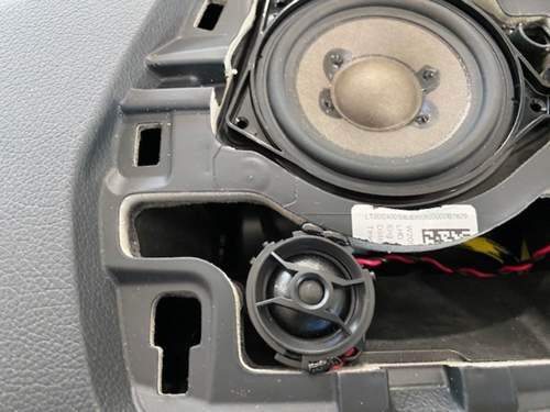

Hallo Soundsystem Liebhaber,
Ich bin immer an der Suche auf eine gute und Preis zuverlässige Soundsystem für Mercedes W205/W213
Heute haben ich soweit geschafft Komplette Soundsystem was habe ich getestet und schon beschrieben endlich Eingebaut, Match M5.4DSP Verstärker, Match UP W8MB-S4 Subwoofer sind 4Ohm, ich habe beide Parallel angeschlossen und gesamt auf 2.1Ohm gekommen.
In Spiegeldreiecke habe ich Gladen HG25GF verbaut mit Weichen zusätzlich Weichen für Mitteltöner Audio-System FWK MW, Hintere Türen nur Dämmen und Kondensatoren überbrückt.
Match M5.4DSP hat eine Subwoofer Ausgang Kanal: an 2 Ohm High- & MidPower-Modus: 1 x 160 Watt
In Mittelkonsole Habe ich ein Match UCR3 Kabel Fernbedienung Eingebaut um Subwoofer und Hintere Türen Lautstärke zu steuern können, zusätzlich mit PRESET Taste um 2 Verschiedene Klangliche Darstellung umschalten können.
Gesamt hat das für mich Ca. 4-5 Std. zeit gekostet Montage, Einmessen Einstellen mit Laufzeitkorrektur. Und endlich kann man Testen.
Meine Persönliche Erfahrung sagt nur eines Das löhnt sich auf jeden Fall.
Was soll ich noch dazu sagen Bass, Mittelton, Hochton alles ist Harmonisch, Dynamik, Lautstärke alles ist da.
Ich habe nach Wünsch @Domyyy zwei Preset eingestellt einmal Bühne und zweite als Kopfhörer Nachbildung.
Der unterscheid zwischen Standart Soundsystem und das was haben wir heute Eingebaut ist einfach wie Tag und Nacht.
Rest denke ich @Domyyy kann selber seine eigene Erfahrung beschreiben.

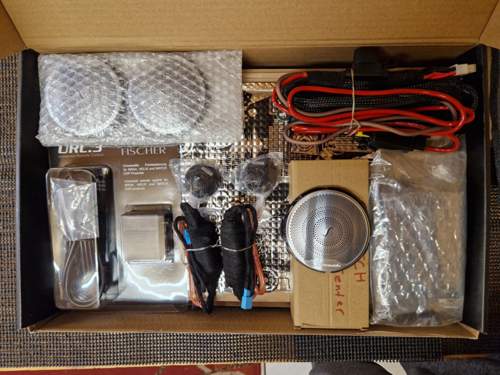

Hallo Audiobegeisterte,
kurz einmal die Umstände erklärt:
Ich begab mich Mitte Januar auf die Suche nach einem neuen Auto, dabei kam fiel mir relativ schnell der C300 T ins Auge, nach einigen Wochen Recherche hatte ich mich dann auch für dieses Modell entschieden. Hierbei las ich schon öfters das die Audioanlage nicht der Hit sein soll.
Am 17.2. war es soweit und ich hatte mein neues Auto und musste ernüchternt feststellen, was ich bisher las habe ich auch so empfunden.
Okay eins war klar, in dem Fahrzeug wird nicht gebastelt, am liebsysten unsichtbar (also nicht wie bisher mit Bass im Kofferraum oder Verstärker die einen über die Jahre begleitet hatten).
Also erstmal über die Möglichkeiten am Markt informiert, Audio System, Steg, Match, Musway, Emphaser und so weiter. Lautsprecher in allen 4 Türen,Spiegeldreieck und Frontfußraum (Subwoofer) wurden alle genau unter die Lupe genommen.
Hierbei gibt es gute Videos auf Youtube, wodurch dann auch schnell klar wurde, es macht nur richtig Sinn mit einem DSP/Verstärker.
YOUTUBE LINKS
wichtigste Videos für den DIY Einbau:
https://www.youtube.com/watch?...
Dann wieder Recherche, in den Foren kristalisierten sich recht schnell 2 Namen von Leuten raus, die hier über einschlägige Erfahrungen berichteten.
Also schrieb ich Klevik eine PN, erklärte ihm was ich suche, 5 min später hatte ich eine Antwort (Sonntag Vormittag) und er gab mir seine Rufnummer, großartig Telefonieren macht es um längen einfacher. Er beantwortete mir meine Fragen, es ergaben sich neue Fragen, die dann auch ganz unkompliziert wieder Telefonisch oder per WhatsAPP mit Bildern zum besseren Verständniss geklärt wurden. Es war großartig und alles leicht verständlich.
Klevik konnte mir durch ein Bild genau sagen welches Soundsystem bei mir verbaut ist, dass ist auch dir Grundlage für eine mögliche Konfiguration im Auto. Sein Fachwissen und Erfahrungen die er gerne weiter gab, war es sehr einfach, mich für eine Konfiguration zu entscheiden. Hierzu schickte er mir auch eine Liste an Komponenten die im Zusammenspiel sehr gut harmonieren.
Hier nun meine Konfiguration:
Fordere Türen
Musway CSM4.2C
Hintere Türen
Musway CSM42X
Center
Eigenbaulösung von Klevik bestehend aus Burmester Center + Match Hochtöner (passt Super)
Fußraum
Audio System AX08 MB UNI EVO Mercedes – L+R
Und dem DSP Verstärker im rechten Fußraum
Match UP8DSP mit Helix Fernbedienung
Durch die Gespräche mit Klevik wurde bereits am Anfang schon klar das er den Einbau schon X mal gemacht hat. Er bot mir an, die Konfiguiration des DSP vorzunehmen und er würde mir die Anlage sogar verbauen. Leider wohnt er gut 600km weit weg.
Er hat dann für mich alles Konfiguriert und mir eine Plug an Play Lösung Angeboten und mir anhand von Bilder genau erklärt was zutun ist, den Rest hatte ich mir ja schon an Informationen aus den Youtube Videos gezogen. Ich habe denn eine Maßgeschneiderte Anlage per Post bekommen.
Also habe ich in 3 Steps meine Anlage verbaut.
Forderen Türen erste mal ca 2 Stunden
Hintere Türen (durch die Erfahrung der Forderen)1 Stunde
DSP Einbau mit Kabel verlegen 3,5 Stunden
Holt euch ein Demontage Werkzeug SET (keine 20€) es macht alles viel einfacher.
Alubutylmatten zur Dämmung wurden auch verbaut.
Ich habe bei mir im Fußraum sogar eine Steuergerät für den Motorsound, der DSP passte trotzdem davor, keine Sorge! (siehe Foto)
Fazit für alle denen der Text zu lang ist ;-)
Klevik macht eine Super Arbeit, stellt sich komplett auf die Vorgaben des anderen ein ( Budget, Soundvorlieben etc) und er ist noch einer von den Guten die wirklich gerne Helfen!
Durch meine gemachten Erfahrungen kann ich sagen, kauft den Match UP8DSS und nicht den kleinen 5er und baut die hinteren Lauitsprecher und Center lieber später ein, wenn das Budget nicht gleich reicht.
Der packt euch ein Paket in dem ihr euch nicht selber um Leistung und Ohm kümmern müsst, es passt alles zusammen. Man möchte ja auch, dass nichts kaputt geht beim Einbau.
Der Match 8er befeuert meine 4 Türen, 2 Kanal für Center und die beiden Bässe und der 9. DSP Kanal ist für alle die, die um eine (aktive) Basskiste im Kofferraum nicht drum rum wollen. Es kann alles damit gesteuert werden.
Ich habe alle Klangeinstellungen am Autoradio auf "0" und es klingt wirklich perfekt.
Vielen Dank an Klevik!
Beste Grüße
Matze
Dankeschön @Matze_SN für diesen langen und wirklich lesenswerten Beitrag.
Genauso habe ich es auch gemacht und bin auch voll begeistert von dem riesigen Unterschied und diesem Hörgenuss. @klevik ... ich glaube Du hast wieder einen Fan mehr.
Gruß Gerd
