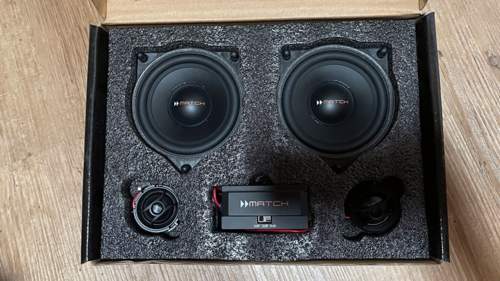

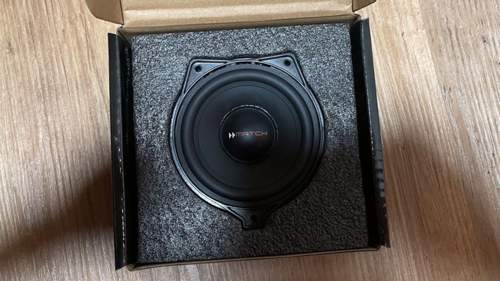

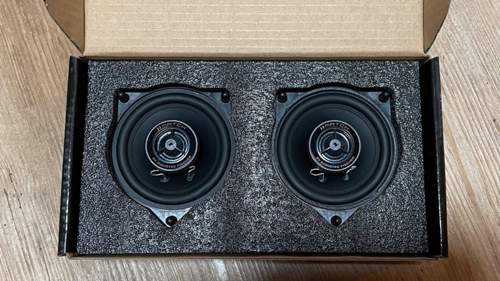

Nach persönlichem Telefonat haben wir entschieden eine Soundsystem mit Match UP7DSP zu bestücken, zu unserem Glück war bei Kleinanzeige komplette Match Lautsprecher Satz für Mercedes zu verkaufen, nach kurzer Absprache mit @Kochanie war deutlich klar geworden wir nehmen das.
Match UP S4MB-CTR-Center
Match UP X4MB-FRT-Koaxial für Hinten
Match UP C42MB-FRT-Front Türen 2 Komponenten
Audio-System AX 08 MB-Subwoofer Rechts Links
Match UP7 DSP-7 Kanal DSP Verstärker
URC.3 1 Kabelfernbedienung
Burmester Blenden (Aliexpress) und restliche Kabeln Usw.
Aus den Komponenten haben wir das ganze Soundsystem zusammengestellt, nicht wundern das in zwischen Audiosystem Subwoofer sind, es war ein Zufall bei mir. Das ich habe für ein Mann Soundsystem mit Match M5.4DSP vorbereitet, und für M5.4DSP passen am bestens Match Subwoofer die sind 4Ohm und Parallel 2Ohm, und für Match UP7DSP 2X2Ohm Audiosystem passen auch besser, aus dem Grund haben wir nach Absprache einfach getauscht.
Also 2X Audiosystem Subwoofer, 2 Komponenten Front, Koaxial Hinten, Breitband Center, und alles über UP7DSP steuern.

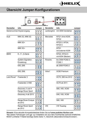

Hallo @klevik , ist das MOST Signal tatsächlich ein 25er und damit passend zu dem Helix Konverter? Hatte in Erinnerung, dass die NTG5 Geräte ein anderes Signal ausgeben als das NTG4.5.
Wenn die gleich sind dann müsste auch quasi jeder andere MOST25 Adapter passen?
Hi @fotom, genau kann ich nicht sagen, Absprache mit Car-Hi-Fi laden die haben mir gesagt das die haben mehrmals gemacht mit Helix SDMI25 MOST Lichtleiter-Adapter aber der war leider nicht lieferbar aus dem Grund habe ich Analog abgegriffen, erst billiger und zweitens keine andere Wahl, ich habe erste Mal gemacht mit Harman Kardon, dadurch kann ich nicht genau sagen nur laut Aussage Car Hi-Fi.
Laut Audiotec-Fischer Passt nicht mit NTG5. Ich vermute die haben das gemacht noch mit NTG 4.5 oder NTG4. Bei mir war mehrere Probleme erst Adapter Kabel hat nicht gepasst, Laut Pinbelegung soll ein Zusatz Verstärker für Subwoofer sein und Front aktiv, aber es war anderes wie geplant, ich musste komplett Kabelbaum umpinnen erste Zwei Kanäle waren mit Subwoofer belegt statt Hochtöner Rest hat einigermaßen gepasst. Zum Schluss habe ich schnell neu Pinbelegung selbst gemacht sehe Bild.

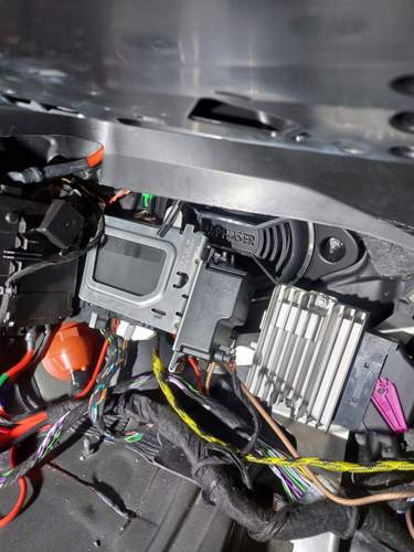

Hi Leute;
Sportlicher Motorsound Code-B63
Der Sportliche Motorsound steigert Ihren Fahrspaß, ohne aufdringlich auf Außenstehende zu
wirken. Über das Soundsystem wird der im Innenraum hörbare Klang des Motors beim Beschleunigen
verstärkt, wenn Sie sich in einem sportlichen Fahrprogramm befinden. So gibt Ihr Fahrzeug auf
Knopfdruck den Sportler, beherrscht aber auch vornehme Zurückhaltung.
Bei mir würde in letzte zeit immer wieder gefragt Motorsound Code-B63? Was das genau ist und wie kann ich meine Verstärker anschließen?
Dazu kommt die Frage wo dann kann ich jetzt mein Verstärker Einbauen?
Oben ist jetzt beschrieben was macht ein B63 Motorsound.
Jetzt wie kann ich meine Verstärker Anschließen?
Ich habe schon mehrere Fahrzeuge mit B63 umgebaut, ich greife immer alle 4 Kanäle Direkt von Head Unit beim (Standard Soundsystem) damit bekomme ich volle 4 Kanäle Eingang Signal. Ausgang wieder gleiche 4 Tür Kanäle, Bass unter Fußraum ist sowieso extra 2 Kanäle, Center Ebenso.
Burmester oder Advanced ist immer abgegriffen direkt nach Verstärker, hinten in Kofferraum, dafür braucht man extra Adapterkabel.
Und wo soll ich jetzt Platz finden für DSP?
Ich habe bis jetzt immer Match UP7DSP-UP8DSP oder auch Match M5.4DSP verbaut und die alle drei passen perfekt unterfußraum direkt oben drauf Sehe Bilder, manche fragen ob wird das nicht zu heiß, bis heute keine einzigen Beschwerden, erstens weil der Motorsound ist aktiv nur beim einem sportlichen Fahrprogramm, das heißt am meistens ist der aus und kühlt noch unsere DSP-Verstärker. Damit kann man sagen alle Verstärker welche sind in Dicke und Große wie die Match Verstärker passen alle rein. Dabei sende ich ein Paar Bilder um zu sehen wie ist verbaut und wo befindet B63.
Beim Burmester oder auch Advanced die DSP-Verstärker wird hinten in Kofferraum verbaut.
MfG. Klevik

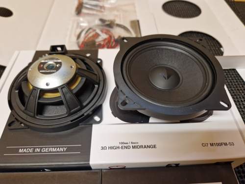

Heute will ich euch neu Lautsprecher von HELIX Ci7 M100FM-S3 Darstellen.
Ich habe bei mir ein Lautsprecher überlastet, weil ich mag laut zu hören und mir war bewusst das irgendwann die Gute Musway sind hin.
Und in kurze sind jetzt von Audiotec-Fischer neu Lautsprecher Serie Ci7-Ci3 in den Markt gekommen,
ich habe mich entschieden um die Ci7 Serie kaufen und Testen.
Von Aussehen und Einbau sind die gleich aber sonst unterschiedlich nach meinem Wissen die i7 Serie sind eigentlich Brax Lautsprecher. Die kann man tiefer trennen, beim
Ci7 M100FM-S3 Resonanzfrequenz-Fs-85 Hz
HELIX Ci3 M100FM-S3 Resonanzfrequenz-Fs-146 Hz
Restliche Daten, wenn jemand braucht kann bei Audiotec-Fischer lesen.
Ich habe genommen 4 Mitteltöner in alle 4 Türen denn bei mir sind Helix C1T Hochtöner verbaut und die sind gut.
Die Lautsprecher sind sehr leicht wegen Neodym Magnete Usw. Einbau freundlich, es ist alles machbar.
Nach dem Einbau habe ich selbst verständlich vermessen, Ohne Korrektur Sehe Bild unten, die sind sehr Linear, bei mir war bei 800Hz kleine Erhöhung Ca, 2-3 dB aber das ist normal Spiegelung Einbauort Usw., spielt große Rolle. Die Lautsprecher sin dauch Lauter als zum Beispiel die vorher eingebaute Muway ca um 3-4dB.
Sonst erstmal habe ich vermessen und werde Ca 2 Wochen langsam einfahren, danach korrigieren Abweichung und Glücklich Musik genießen.
Nächste Wochenende habe ich Gelegenheit HELIX Ci3 M100FM-S3 zu Testen ich werde mich melden.
Wie immer sende ich Bilder dabei in Anhang.
MfG Klevik
