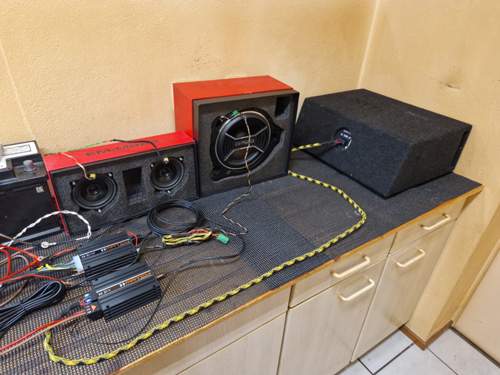

Mercedes-Benz S205 C43S Soundsystem nachrüsten mit Subwoofer in Kofferraum.
Letzte Woche habe für euch ein Soundsystem Erweiterung mit Match M5DSP Verstärker und Emphaser Lautsprecher dargestellt. Sehe Link: https://www.motor-talk.de/.../...-mit-dsp-vertaerker-t7361658.html?...
Zum Schluss habe ich für ihn ein Subwoofer HELIX K 10E.2 mit einem Match M 2FX Verstärker vorgestellt, und eine Probe provisorisch angeschlossen und durchgeführt.
Also nach paar Tage mein Freund hat sich wieder gemeldet und gesagt, dass der unbedingt ein Subwoofer in Kofferraum möchte.
Na gut Subwoofer HELIX K 10E.2 Downfire-Subwoofer im kompakten Bassreflex-Gehäuse mit 250 mm Chassis und einer variablen Impedanz von 2 x 2 Ohm: bitte nicht unterschätzen das Teil ist gut, mehrmals eingesetzt und getestet. Der passt in mehrere Fahrzeuge unter decke Reserverad Mulde
GLC-X253/C253, W212/S212 passt einwandfrei, bei W213 ich habe noch nicht probiert sollte auch passen aber ich bin nicht 100% sicher. Beim W205/S205 passt nicht unten, Sicherungskasten die steht auf weg.
Verstärker: Match M 2FX 2-Kanal Micro Verstärker 2 x 220 / 440 Watt, mit einem sensationellen Wirkungsgrad und damit geringstmögliche Wärmeentwicklung garantiert, passt zusammen einwandfrei, ein Nachteil hat aber die kleine Bestie 400€ kostet, aber wir haben Glück gehabt vor Weinachten ein Händler hat uns Verkauft für 210€ das war eine Ausstellstück.
AUX-Kabel 5Meter, dann Stromkabel mit Sicherung, Remote, Lautsprecher Kabel das war’s Ca. 1 Stunde Einbau Zeit. AUX-Kabel längs Mittel-Tunnel verlegt, Strom 10mm² direkt von Sicherungskasten in Kofferraum abgezapft.
Danach Match M5DSP mit Notebook verbunden, und Software eingestellt. Beide Front 20Cm Emphaser als Tieftöner eingestellt ab 30Hz-150Hz. Helix Subwoofer "Self-Define" Hochpassfilter mit 37 Hz Grenzfreqenz und Q = 1,5; bis 80Hz. Rest wie gehabt das damit alles zusammen mit Subwoofer in Kofferraum stimmte.
PS: Zusammen Match M5DSP mit M2FX Micro Verstärker macht schon ein gewaltiger Vorsprung,
Sub Bass Perfekt, Hochton, Mittelton und Tiefton passen zusammen einwandfrei. Gesamte Dynamik Lautstärke mehr braucht normaler Mensch nicht. Das hat sich gelohnt.
Ich Hofe damit habe ich meistens erfasst, aber wenn jemand hat doch zusätzliche fragen kann gerne Melden.

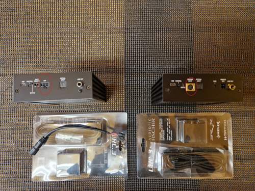

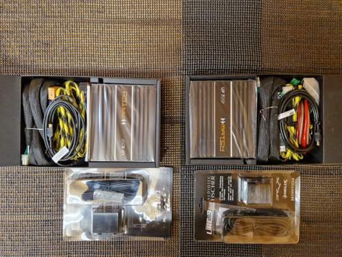

Die Woche habe ich von einem User frage bekommen „Weißt du vielleicht in was sich die Match UP7BMW Version von der Match UP7DSP Version unterscheidet?“
Dadurch habe ich gedacht es wird nicht verkehrt wen einmal wird geklärt der unterschied, und seine Nachfolge.
Auf die Idee war ich auch einmal gekommen durch ein super Angebot durch Ebay Kleinanzeige, und der unterschied wusste ich auch nicht.
Kurzes Telefonat mit Audieotec-Fischer hat alle Probleme gelöst.
Match UP7BMW ist extra für BMW-Entwickelt unterschied ist an Eingang Signal Modul UP7BMW für 8 Volt Eingang Signal ausgelegt. Für andere Fahrzeuge wie Mercedes ist extra Match UP7DSP Entwickelt mit andere Modul bis 11 Volt. Das ist der Unterschied, bitte achten!!
Nun wen habe ich die Thema Match UP7DSP angefangen dann denke ich muss auch bis zum Ende erklärt.
Match UP7DSP ist eine Auslauf Model seine Nachfolge Match UP8DSP, solange wie an Markt durch Händler was die auf Lager haben wird UP7DSP noch verkauft, aber nicht mehr Produziert.
Zurzeit zuhause habe ich beide Verstärker um der Unterschied zu zeigen, in Anhang sehe Bilder an jeder Bild Links ist immer UP8DSP Rechts UP7DSP. Von äußerlich es fast kaum unterschied zu sehen außer Stecker für Fernbedienung ob URC.3, Director, oder Conductor für Control Input.
Der Stecker beim UP7DSP nach meiner Erfahrung hat manchmal Probleme ausgelöst durch Wackelkontakt, danach habe ich immer zusätzlich mit Alubutyl befestigt, damit war die Probleme gelöst.
In zwischen Zeiten Audiotec-Fischer hat auch die Probleme erkannt und gelöst mit Andere Stecker, das kann man gut bei den Bildern erkennen. In jedem neuen Verstärker jetzt der gleiche Stecker für Übergangs Phase ist ein Adapter vorgesehen Control Input-to-SCP Adapter.
Der Neue UP8DSP kostet 50€ mehr aber dafür hat er seine Vorteile.
1) Stecker Probleme gelöst
2) 6 x Hochpegel-Lautsprechereingang 2kanäle mehr
3) 8 x Lautsprecherausgang 1 Kanal mehr
4) „Signalverwaltung“
5) Kanalrouting mit Virtual Channel Processing
Also einiges! die 50€ mehr auf Preis hat sich gelohnt, damit kann man jetzt Standard Soundsystem und auch Advanced sehr gut umsetzen, ohne zusätzliche (MATCH MEC ANALOG IN Modul.)
Auch Eingang Signal kann man sehr gut anpassen durch „Signalverwaltung“
Ich persönlich habe schon 3-mal umgesetzt ohne Probleme mit gutem Erfolg.
