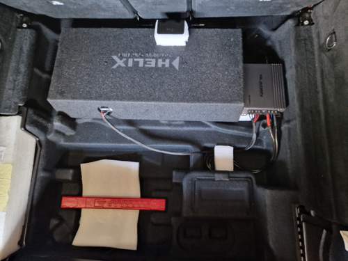

Hallo zusammen, heute haben wir in ein GLC X253 Soundsystem mit Match UP7DSP und alle Lautsprecher von Emphaser was Ca. in 2 Jahren verbaut war, erweitert mit Subwoofer in Kofferraum.
Dafür haben wir genommen Gladen RC 600c1 Digitaler Mono Verstärker 1x 360 WRMS an 4 Ohm.
Subwoofer HELIX K 10SE.2 Doppel-Schwingspule mit Flaches Gehäuse Leistung RMS / Max. 300 / 600 Watt.
Wir haben extra HELIX K 10SE.2 aus einzigem Grund genommen 132 x 725 x 350 mm, der passt einwandfrei unter Boden in X253 sehe Bild unten.
Strom direkt hinten von Sicherungskasten Kabel 20mm² Ca, 70cm lang. Für Subwoofer 2X1.5mm² Ca. 1Meter Lang. Cinch Remote von UP7DSP nach hinten längs Mittelkonsole auch direkt mitgezogen.
Nach Ca. 2Std. Einstellungen und Messen erste Probe war Überraschend Angenehm. Es ist schon eine Große unterschied. Der Subwoofer macht deutlich mehr Bass als nur 2 Front Subwoofer nicht unterschätzen der Kleine Gehäuse mit 25Cm Woofer macht das was deutlich Spürbar an Brust geht.
Also zusammen gefast Man ist sehr zufrieden nach Hause gefahren.
MfG. Klevik
