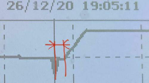

Hallo Freunde bin neu hier, hab eine frage ist das normal das der tacho ab und an mal
So schwarz wird beim starten, war bei MB haben ein neues update drauf gespielt hat sich aber nicht viel geändert. Lg

Die Werte auf den Bildern sind nicht plausibel.
Eigentlich sind die Werte super plausibel:
11,7 Volt Zündung Stufe II
25 Ampere Stromentnahme bei 8°C
BN 60
Resultat: Kurzstreckenfahrer parkt draußen, Auto hat lange gestanden bzw. Batterie ist ziemlich durch oder ein Mix aus mehreren.
9,5 Volt Anlasser dreht (Spannung recht niedrig - nach Lehrbuch gerade noch akzeptabel)
300 Ampere erscheinen mir sehr viel - mein V6 zieht immer unter 200 A
Die Bilder zeigen Werte/Kurve einer Batterie in der Mitte Ihres Lebenszyklus:
Hi, 900 Umdrehung mit Anlasser bei 9,5 Volt? Und ein Starten mit unter 12 Volt. Ist nicht plausibel. Und wenn dann der Fehler nur sporadisch Auftritt, so interpretiere ich die Aussagen mal. Schlage ich halt eine Messung an der Batterie vor mit Messgerät. Alles andere ist Glaskugel
Die 9,5v sind nach dem Starten. Motor läuft ja schon und 11,x Volt bei eingeschalteter Zündung ist halt wenig, auch wenn man noch starten kann. Es bleibt dabei. Die Batterie wird hinüber oder zumindest nicht genug geladen sein. Und ja, plausibel ist das sogar auch. Für eine defekte Batterie allerdings
@HavannaClub schrieb am 26. Dezember 2020 um 19:06:38 Uhr:
Ich würde nicht beide Anzeigen in die „selbe Sekunde“ buchen (Die Strom- & Spannungsanzeige hat ne gewisse Trägheit) - 9,5 Volt sind bei 300 Ampere Belastung bei schlechten Randbedingungen noch so gerade vertretbar und die 900 Umin sind direkt nach dem Anlassvorgang zu werten. Und dann dauert es noch ggf. bis zu 3 Sekunden bis Erregerspannung auf die Lima geschaltet wird, siehe Bild:
Er belastet die Batterie mit über 25 Ampere !!! Natürlich können da bei ne schwachen/defekten Batterie 11,7 Volt „plausible“ sein !
Zeit nach Anlassen ohne Erregerstrom

Ich würde natürlich mal Geld drauf wetten das Deine Batterie platt ist - 9,5 Volt bei warmen Motor. Bei kaltem Motor wenn die Anzeige schwarz wird, sind es bestimmt unter 7,5 Volt und damit „BATTERIE SCHROTT“.
Ich kenn dunkle Bildschirme auch nur von zu Schwächen Batterien. Ich würde aber annehmen dass Mercedes hier einen Schutz eingebaut hat und den Bildschirm ausschaltet wenn eine gewisse Spannung unterschritten wird.
Daher ist für mich entweder die Batterie hinüber oder im messkreislauf ein Fehler.
