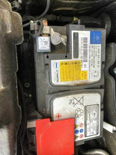

ich werde bald echt irre mit meinem Fahrzeug. Es ist ein 2014er W205 Limo (C180) mit gerademal 55.000km auf der Uhr.
Mich verfolgt seit Monaten das Problem, dass die im Betreff genannte Meldung nicht repariert/beseitigt werden kann.
Vorab, es gibt keinerlei Einschränkung oder Startschwierigkeiten, alles funktoniert wie es soll.
Aaaaber seit einigen Monaten begrüßt mich NUR MORGENS die Meldung "Motor starten s. Betriebsanleitung (Batteriesymbol)". Dabei ist es egal ob die Außentemperaturen warm oder kalt sind.
Ich war in meiner Werkstatt, welche sagte Batterie ist TOP. Ok dann sicherheitshalber aufgeladen und weiter ging es. Aber nächster Morgen, Meldung schreit mich wieder an. Ab zur Werkstatt Batterie wechseln. Fehler weiterhin da.
Dann Ruhestrommessung und Überprüfung der Steuergeräte, alles in Ordnung. Dann alle Installationen entfernt zum testen, welche ich im Laufe der Zeit eingebracht habe (Ambiente von Ali-Express, Mercedes Logo in Tür, dynamische Blinker im Spiegel). Fehler besteht weiterhin. Es hätte wohl die Ruhestromanzeige gezeigt, das etwas nicht stimmt, aber Meldung weiterhin da. Dann wieder in die Werkstatt, getestet ob die Batterie ggf. nicht korrekt angelernt war, aber alles in Ordnung.
Es ist alles in Funktion, aber die Meldung suckt hart. Ich habe mir Auslesegerät gekauft, jeden Tag gucke ich rein, aber Meldung weiterhin da ohne das es eine Einschränkung gäbe.
Ich weiß nicht mehr was ich machen soll.
Vielleicht habt ihr eine Idee oder solch ein Fehler schon gehabt oder gar beseitigen lassen. Meine letzte Idee wäre, das etwas mit dem Thermostatventil nicht in Ordnung ist und dieses das "Problem" verursacht...ist dies überhaupt im Einklang und möglich? Nach einer längeren Autobahnfahrt hat die Motorkontrolleuchte geleuchtet. Stecker ran...Meldung -Thermostatventil überprüfen, soll wohl falsche Werte Liefern sagt die Werkstatt-. Bevor ich das angehe wollte ich erst eines zu Ende bringen.
PS: wenn ich dann auch nur ein klein wenig fahre, ist die Meldung weg und erst am nächsten Morgen wieder da.

Um hier nochmal mitzuteilen was nun los ist/war, es war tatsächlich der Spannungswandler. Wurde ausgewechselt und nun ist alles in Ordnung, auch die vermeintlich zu schwache Batterie ist voll in Ordnung, seit Tagen keine Probleme mehr. Hoffe hiermit jemanden helfen zu können.

Bei einer originalen Batterie sieht man das Baujahr am Pol
Mach doch bitte mal die rote Farbe am +Pol ab. Auf einer Seite kann ich die 10 für Oktober erkennen.
Die 60Ah-Batterie ist zu schwach.
Ich habe gerade keine Bosch zur Hand - verbaue selber nur Yuasa (da ist die Seriennummer im Heiß-Stempelverfahren im Deckel eingeprägt).
Bei Deiner 60 Ah wird wohl der BEM Code auch nicht richtig sein, oder ?
560 ist das Herstelldatum 12/2015.
Zudem sind 60Ah ein wenig zu klein. Wann hast du die verbauen lassen? Im INet gekauft?

Wie wir mittlerweile festgestellt haben, ist die Liste nicht für Autobatterien. Bitte sei so gut und poste nicht, wenn du keine Ahnung hast. Ich hab auch keine und glaube ggf. Falschaussagen. Übrigens steht alles im Anfangspost bzw. im Verlauf, die Batterie wurde durch Bosch-Service eingebaut.

NEIN NEIN UND NOCH MAL NEIN !
560 => 5 = 12 Volt und 60 = 60 Ampere
901 => 9 = AGM und 0 = Pollage 0 (Pluspol rechts vorne oben) und 1 = Endpolart (hier Rund)
068 => 068 = 680 Ampere Kaltstartleistung
In der ETN (560 901 068) ist kein Datum versteckt - nur in der Seriennummer und da SIND ES NICHT DIE ERSTEN 3 ZAHLEN BEI BOSCH/VARTA !!!
@Crackpipeboy Antwort auf Deine PN:
Silver Dynamic AGM 570 901 076 (70 Ah)
Silver Dynamic AGM 580 901 080 (80 Ah) vorher messen ob’s passt
Das sind die Original verbauten (nur mit Daimler Lable) drauf - wenn die letzte programmierte BEM (bezogen auf Ah) jetzt von der neuen abweicht ist das Mist.
Ich tendiere immer zur größt möglichen Bauform welche rein passt - bei meiner nächsten wollt ich mal versuchen die 100 Ah rein zu fummeln.
Bei 1:1 Tausch (auf BEM bezogen) regelt sich nach kurzer Zeit alles von alleine und die Parameter aktualisieren sich.
