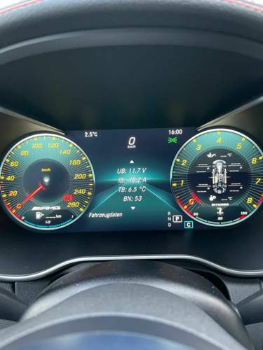

Jetzt hat es meine Batterie auch erwischt und das gerade mal nach 2 Jahren. Aktuelle Kapazität liegt laut Werkstattmenü bei 53. Standheizung hat die letzten Tage immer wieder abgeschaltet und Start/Stopp geht schon länger nicht mehr. Ich habe heute meinen Verkäufer telefoniert bei dem ich das Fahrzeug im September gekauft habe. Morgen habe ich einen Termin bekommen und die Batterie wird getestet. Falls sie defekt ist, bekomme ich kostenlosen Ersatz. Habe maximal einen Kulanzantrag erwartet und bin überrascht von dem Service den sie bieten. Zusätzlich dazu halten sie mich morgen kostenlos mobil. Das ist Premiumservice, obwohl eine Batterie mindesten 5-6 Jahre halten sollte
