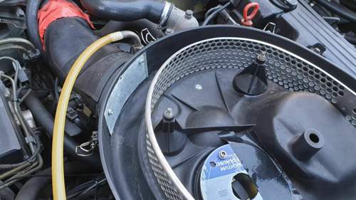

Ist das Ansaugrohr nach vorne noch offen?
Das Rohr ist nach vorne ganz normal gerichtet, doch der Umrüster hat im Filterkasten eine Sperre eingebaut, sodass die Öffnung in den Filterkasten stark verengt wird. Ich schätze, dass von dem gesamten Querschnitt vielleicht noch 20% vorhanden sind.
Soll ich den Schlauch am besten komplett aus dem Wind nehmen?
Ich mache später Bilder vom Aufbau.
Ich würde das Zeug aus dem Filterkasten rausnehmen, da will man keine Verengung haben, und was basteln, um aus dem Wind zu kommen.
Mein umrüster hatte damals leider das orignale (nicht mehr lieferbare) Rohr zerschnitten und drei Wellrohre mit Isoband drangeklebt, die hinter dem Scheinwerfer enden.
Am zweiten Fahrzeug wurde vorn ans runde Rohr ein Wellrohr aus Metall, was sich leicht biegen lässt angeklebt, damit zeigt die Öffnung nun nach unten. In beiden Fällen bekommt man weiterhin halbwegs frische Luift ohne Verengung zugeführt.
@mawi2006 schrieb am 02. März 2021 um 12:55:21 Uhr:
OK. mache ich raus.

Ich habe mir das komplette Ansaugstück vom Luftfilter bis nach vorne gebraucht besorgt.
Dann habe ich die Öffnung, die neben dem Kühler beginnt, verschlossen. Hatte damals schwarzes Gewebeband genommen.
Auf der Unterseite des Ansaugstückes habe ich eine ausreichende Öffnung herausgefräst mit nem Dremel.
Danach war das absterben beim Rollen vorbei.
Die Luft hatte er sich dann quasi aus dem Motorraum gesaugt.
Wie schon gesagt, das Problem ist der Fahrtwind der dafür sorgt dass die Venturidüse einen Überdruck bekommt und kein Gas mehr strömt / angesaugt wird.
@Steven4880 schrieb am 02. März 2021 um 17:3:35 Uhr:
Unglaublich! Ich war heute viel unterwegs und hatte davor die Sperre im Filterkasten abgenommen und den Schlauch der Luftzufuhr ausgestöpselt und daneben gelegt. Der Motor ist kein einziges Mal verreckt. Perfekt.
Ich bin nur auf Gas gefahren und hatte Spaß mit dem Auto. Das Zappeln im Stand/Leerlauf und ruckeliges Anfahren werde ich noch hoffentlich mit Nachstellungen wegbekommen.
Na also. 🙂

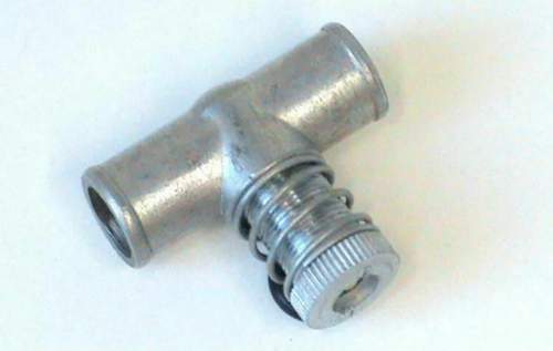

Ich habe in der Zuleitung ein Drosselventil eingebaut.
Er lief anfangs zu fett, bei 3000 Umdrehungen. Dann habe ich so lange reduziert bis ich ein pendelndes Lambdasignal hatte.

Nein, bin ich nicht. Die Idee mit dem Powervalve von Steven kannst Du ja mit einer Schlauchklemme simulieren.
