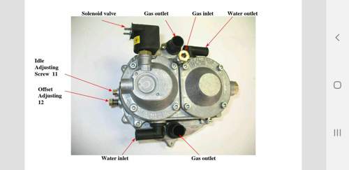

Ja, mein Verdampfer hat zwei Ausgänge.
Ist die markierte Stelle für das Ventil richtig?
Ja, dann ist die Markierung richtig. Im Schlauch der zum Stepper geht.
Wichtig, wenn das Ventil ganz geöffnet ist, und der Motor auf Gas läuft, dann sollte er viel zu Fett laufen. So dass der Stepper es nicht schafft abzumagern.
Tut er das nicht, dann ist entweder der Mischer scheisse, oder der Verdampfer hinüber.

Kannst du am Verdampfer die Empfindlichkeit einstellen?
Der hat doch eine Einstellschraube.
Position 12 auf deinem Bild.
Wenn das nichts nützt, dann ist der Venturi Mischer unbrauchbar. Der soll in dem Schlauch nämlich einen Unterdruck erzeugen und so den Verdampfer anregen.
(Venturi-Prinzip)
@Steven4880 schrieb am 08. Apr. 2021 um 16:36:34 Uhr:
Doch das geht. Man spürt auch sofort, dass der Motorlauf sich verändert.
Wenn die Schraube "komplett" raus ist, dann springt der Motor sogar an, wenn am Mischer nichts montiert ist. Der Motor stottert aber wie verrückt und wenn die Schraube ein Stück drin ist, geht er aus.
