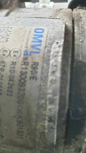

Wieviel KW leistet der Verdampfer?
Das ist eine gute Frage!
Wie kann ich es herausfinden? Ist da eine Kennung auf dem Verdampfer?

So wie es aussieht ist die Leistung des Verdampfers ausreichend. Es ist ein OMVL R90/E. Bis 279kW.
Ok, wenn der die Leistung hat, dann fällt das Thema schonmal weg.

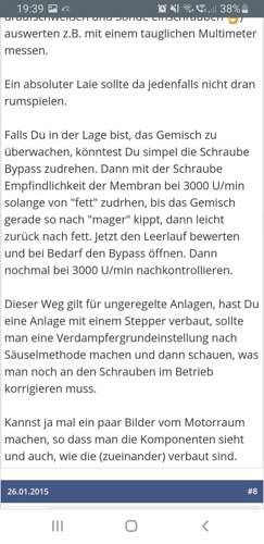

Ich habe diese Anleitung im lpg forum gefunden.
Ist das vielleicht die Lösung?

Die Bypass Schraube sollte bei unseren Motoren generell zugedreht sein. Welcher Verdampfer ist denn verbaut?
Ich habe nochmal nachgerechnet, wenn der Innendurchmesser des Rings 45,5 mm hat, dann entspricht das einem Querschnitt von 1626 mm², was ich für eindeutig zu groß halte. Du könntest Dir mit einem selbstgebasteltem Steg den Querschnitt mal verengen. Etwas aus ner PET-Flasche zum testen zurechtschnippeln und mit dem Mischer zusammen anschrauben oder so oder einfach einen Klebestreifen quer drüber. Dann müsstets Du natürlich den Verdampfer via Empfindlichkeit ordentlich nachstellen, damit der nicht total fett läuft. Versauen kannst Du jetzt eigentlich nichts, da der aktuelle Zustand sowieso nicht erstrebenswert ist.
